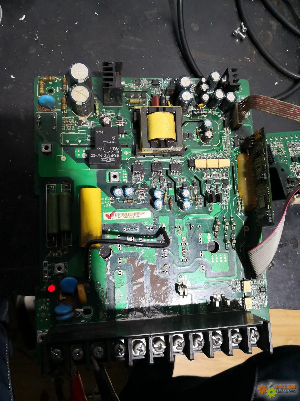

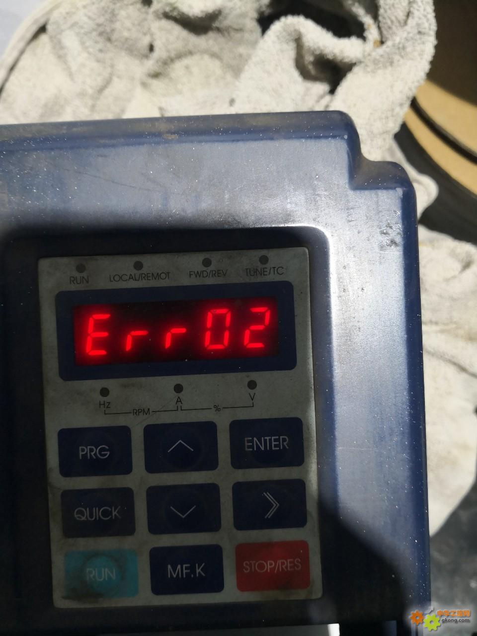

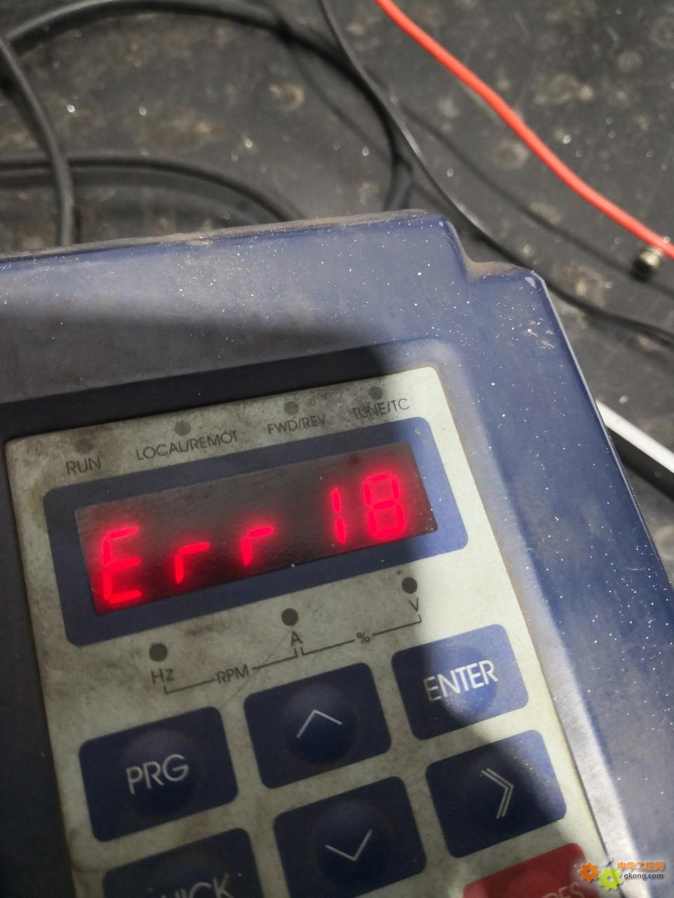

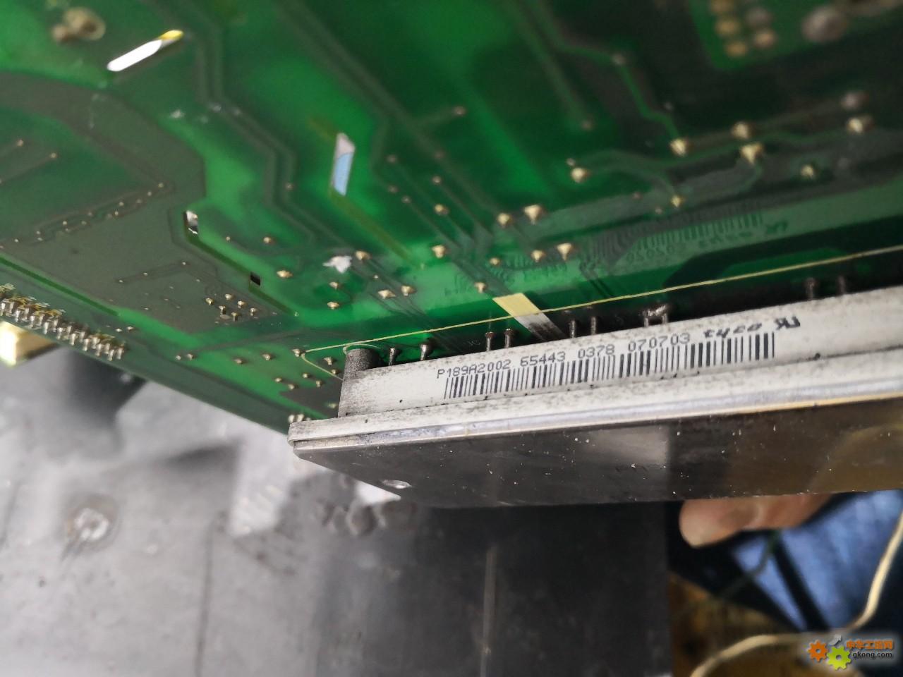

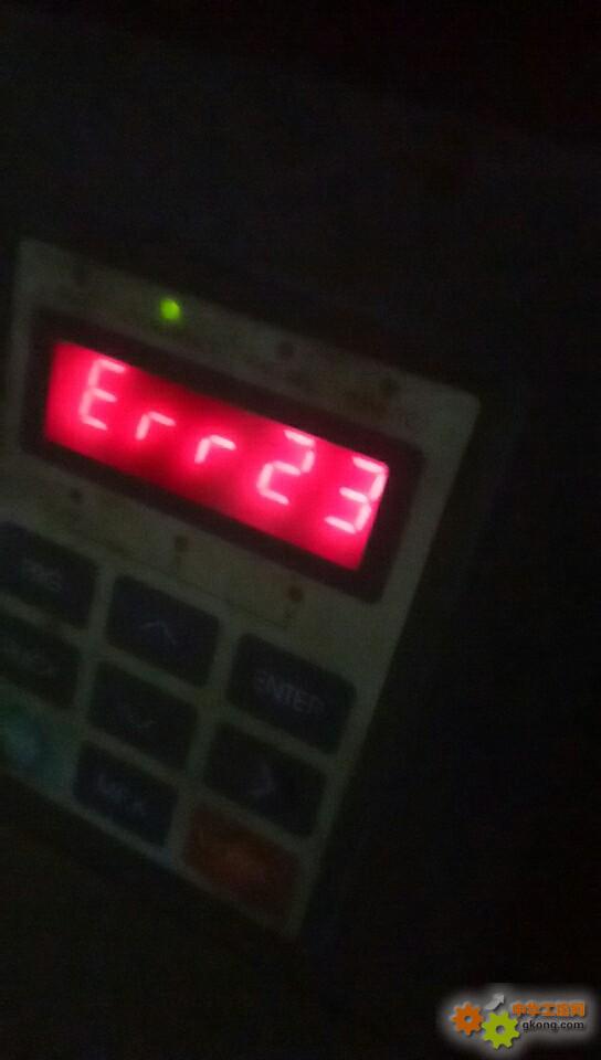

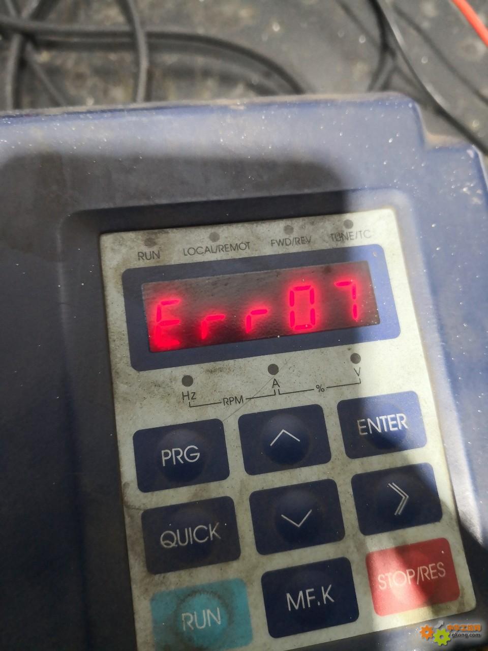

汇川MD300   7.5KW 的机器,现场报err23(接地故障)     电机、电机线全换后一运行就报警,最后把电机线拆了,运行就报。客户发过来后 上电(直流500V)正常,运行报err02(加速过流),检查驱动一路静态电压为零(其他10V),检查静态电压不正常那一路,所有件均无异常,怀疑模块有问题,拆除模块后上电报err18(电流检测故障),故障复位之后报err7(恒速过压)不可复位,各路静态电压正常,怀疑主控板有问题,手头没有多余的MD300主控板就没试,大概算了一下模块泰科P189拿货价格不便宜,还有有可能的主控板,维修的价格不如换台机器了,跟客户沟通后这台机器就放弃治疗了。     维修过程中遇到问题请教各位专家    模块没拆的时候上电正常,运行报加速过流,拆除模块后为什么上电就报电流检测故障和恒速过压故障

发表于:2019/1/24 13:06:13
故障没有屏蔽

我修MD320 模块拆除报警 Err18  把检测电路查一下

一眼看见了有VCE保护,还有7840锕,没屏蔽

关键是这种模块太贵了

7840

电流采样供电回路和模块回路有关
