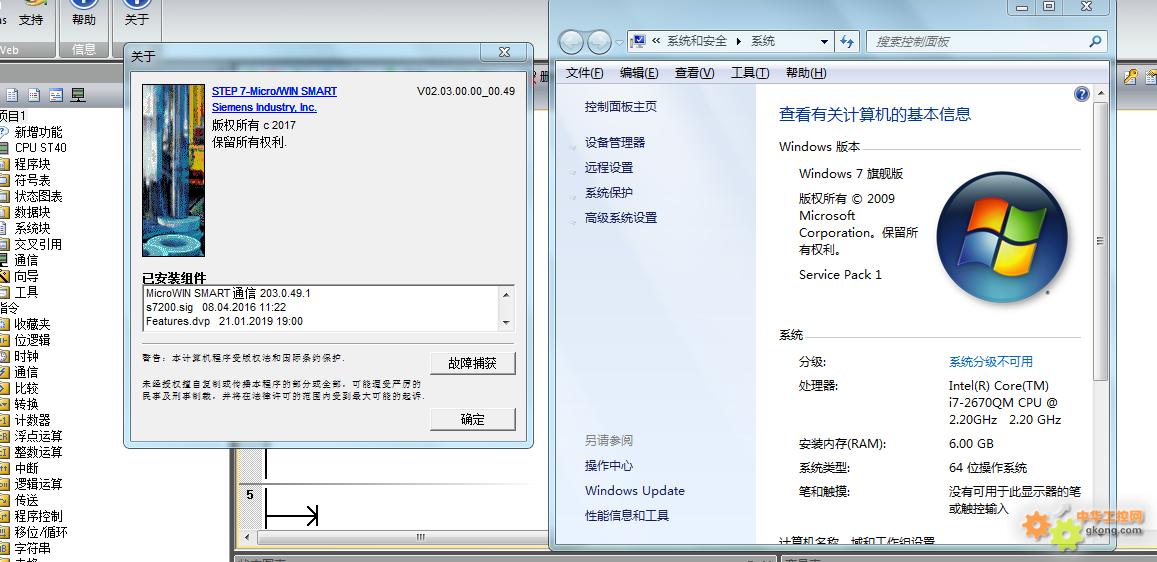

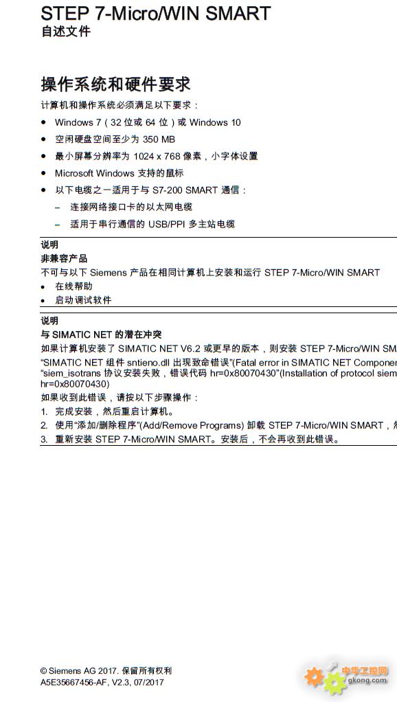

29412
guanyumou 版主
文章数:10775
年度积分:493
历史总积分:29412
注册时间:2008/7/13
2017国庆活动(二)
发表于:2019/1/24 20:54:23
以下是引用qjj740210在2019/1/24 11:06:24的发言:
你笔记本电脑系统?
安装前原来的版本一定要卸载干净(注册表里面删除干净),电脑系统要符合(V2.3版本必须WIN10)。
win7也可以装2.3版本软件啊!
