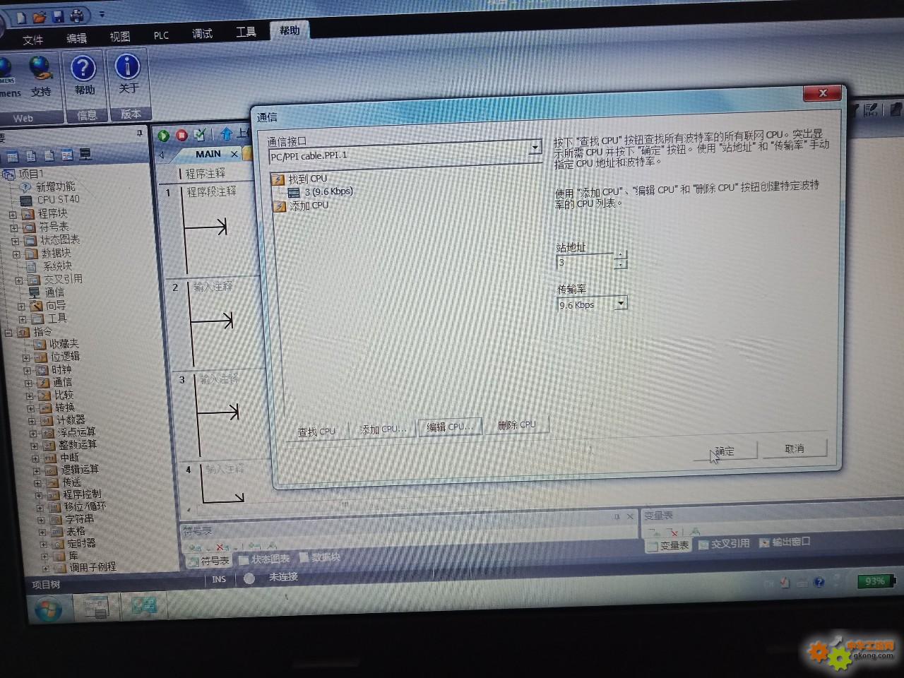

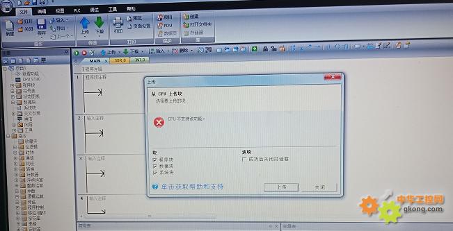

在对一台CPU SR40的程序进行上载时遇到一个梗 ,起初,想用一USB-PPI电缆连接进行程序上载,因为前不久就用它成功上载过SR60的程序 。但是问题来了,连接后,显示已经查找到了连接的CPU,点击上载页面确定按钮后,却提示CPU不支持此功能 ,是什么原因 呢?

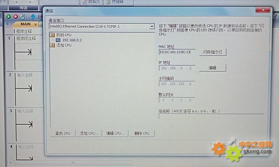

发表于:2019/1/23 21:05:22
计算机的IP地址,子网掩码设置了没?

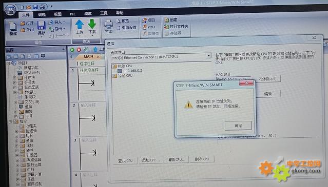

发表于:2019/1/23 21:07:01
用网线连接上载程序时有提示连接当前IP地址失败,请检查IP地址,网络连接 。

发表于:2019/1/23 21:09:46
zhujilucj
在
2019/1/23 21:05:22
计算机的IP地址,子网掩码设置了没?
没有对计算机的IP地址,子网掩码进行设置,有关系吗,能请教下怎么设置吗?

发表于:2019/1/23 21:13:47
计算机IP地址设置,前三个字段一致,最后一个字段不一致,子网掩码设置为255.255.255.0,任何以太网通讯设备,必须设置IP地址和一致的子网掩码。至于在哪里设置,您自己百度一下怎么操作吧,我截图不太方便

发表于:2019/1/23 21:52:09

发表于:2019/1/23 21:53:06
回复 #7楼 liuxd6909
对头

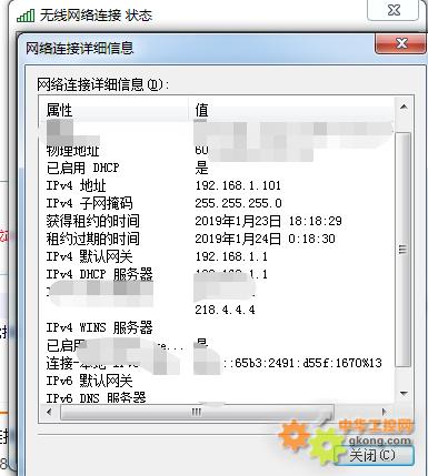

发表于:2019/1/23 22:48:01
zhujilucj
在
2019/1/23 21:53:06
对头
查到连接的CPU的地址是192.168.0.2 ,又查到本地IP地址为192.168.1.101
把本地这个地址的网段1改为 0可以吗?
