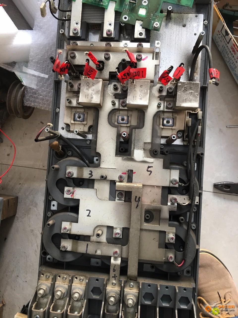

测量三相输出反馈电压可以将UDC+接到U、V、W输出上,不要运行,测小板输出稳定否来判断小板是否有问题,但无法判断小板响应速率,若小板响应速率不好也会报2340。

学习了,这是模拟输出!之前你说不接主电容,但IGBT负极不接DC-驱动下桥没电压锕,但IGBT加了直流,接不接电容也没什么把?!

之前是拆了铜板,直接板子上直流,X831就是直流检测那一路阴极拉过去DC+,模块负极拉过去DC-,IGBT驱动插上,其它可控硅驱动没插,启动就报2340,是没检测到输出得原因?

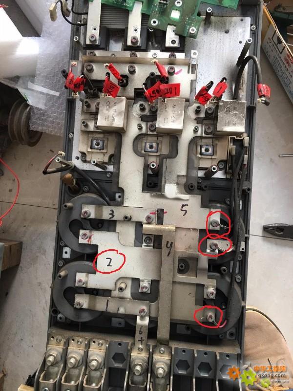

1、将2号连接板拆掉,主电容就不再起作用。2、将右侧三个圈里的三条线拆掉。这样子主电容就脱离了。

不,我得意思是主电容在不在线你都是加到IGBT正负极,这样做有什么好处?!

防止炸模块,电容内阻近乎于零,短路时放电电流极大,万一上下桥同时开通,那就不用说了。直流维修电源串俩100W灯泡做保护。

有道理,一般我都是闲麻烦,IGBT驱动挂上,板块供电启动,正负极加另外一套调压直流电源,慢慢加电压!
