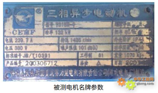

2. 问题描述

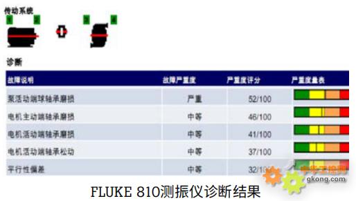

厦门某水务公司维护工程师通常通过声音,简单测振笔了解电机振动情况,但无法简单知道导致振动值增大或变化的原因,也就无法做进一步改善工作。福禄克工程师利用FLUKE 810震动分析仪到现场帮助客户测试一台振动值偏大,他们认为有问题,但无法确认产生原因的电机,测试结果非常明确给出泵活动端轴承磨损造成的,客户非常认可。给出维修建议。该方法大大提高了工作效率,降低了传统靠听、点检的人为经验判断错误。

测试结果:FLUKE 810测试诊断结果图中可以清晰知道泵活动端轴承磨损非常严重,建议更换。

? 按诊断健就能看到测试结果分析报告,如需要看详细数据,可以进一步查看数据和频谱图
? 通过软件可以给出测试报告
4. 结论
客户通过该实际测试案例认识到设备维护和解决实际存在的问题,专业测试仪器配置相当重要,可以解决他们实际工作中痛点,为保证企业顺利生产是关键,最后客户购买了2台FLUKE 810和TIS 75应用到他们工作中,也把该测试作为预测性维护工作的一部分。

1)看得见摸得着的好弄,水下面的怎么弄;
2)基准值的设定值如何确定,有没缺省值,是否可调?
3)一体式的机组的不好检测具体部件。
总结: 有其适用范围,即使是水务行业,局限性也很明显。
