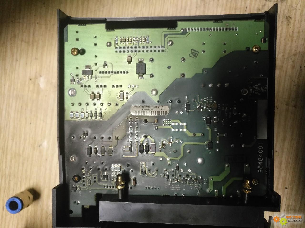

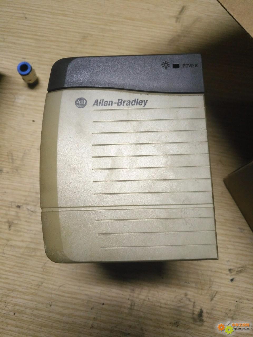

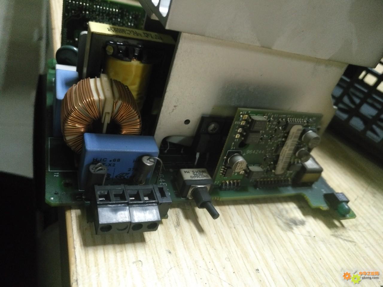

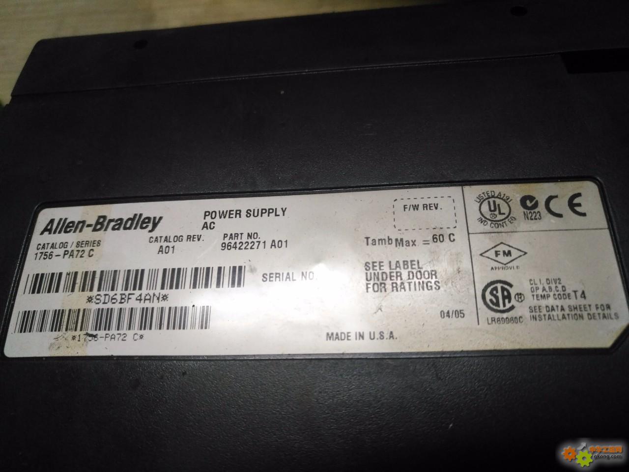

最初的故障现象是每次停电以后都要重复上电一次才有输出,这次是彻底无输出了!更换后习惯性的拆开看看

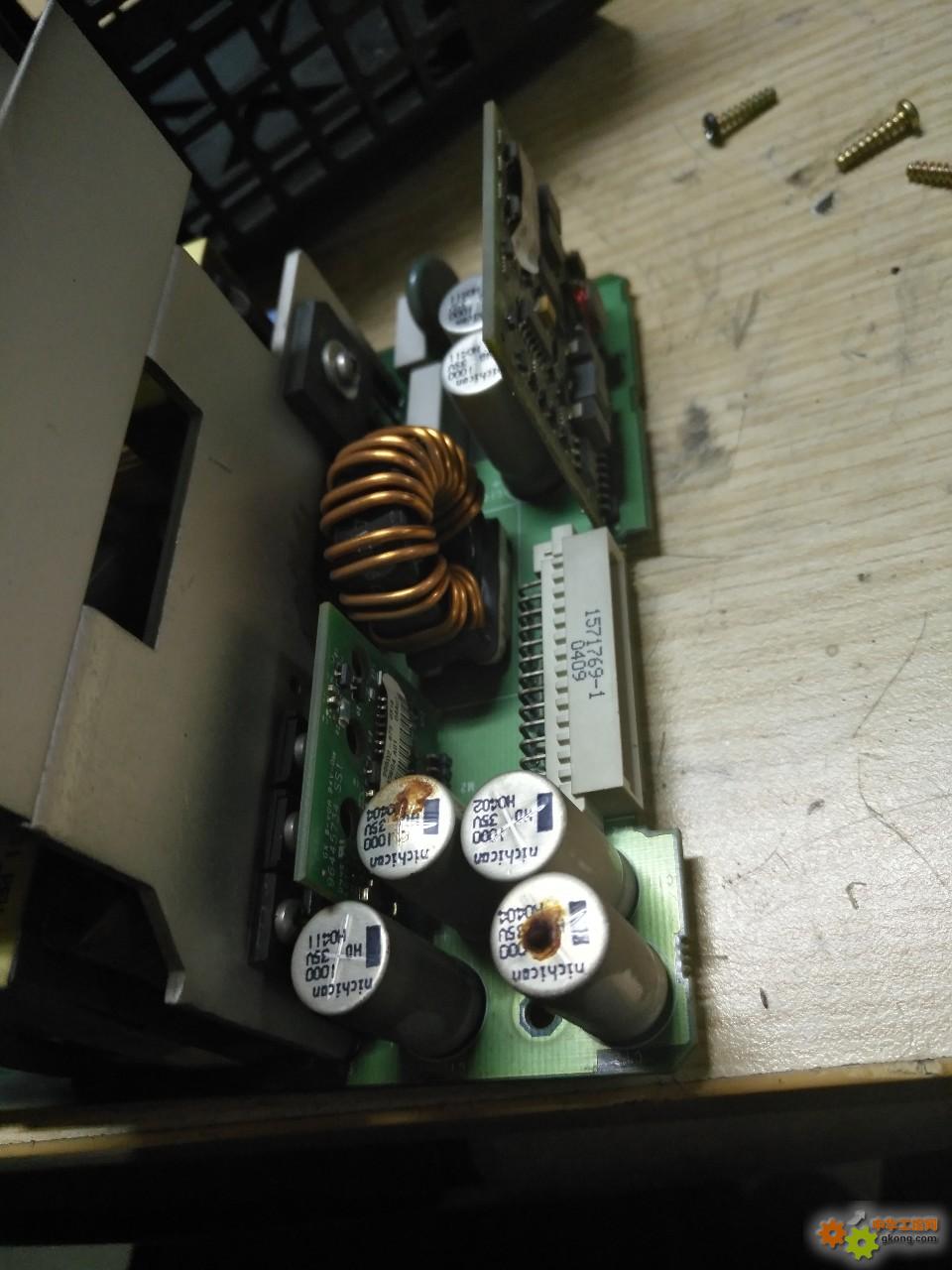

故障原因找到了!

电容漏液?有匹配的 就自己换吧
