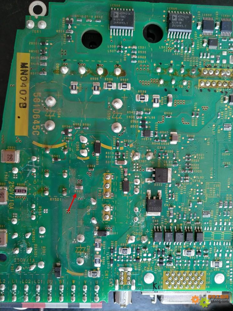

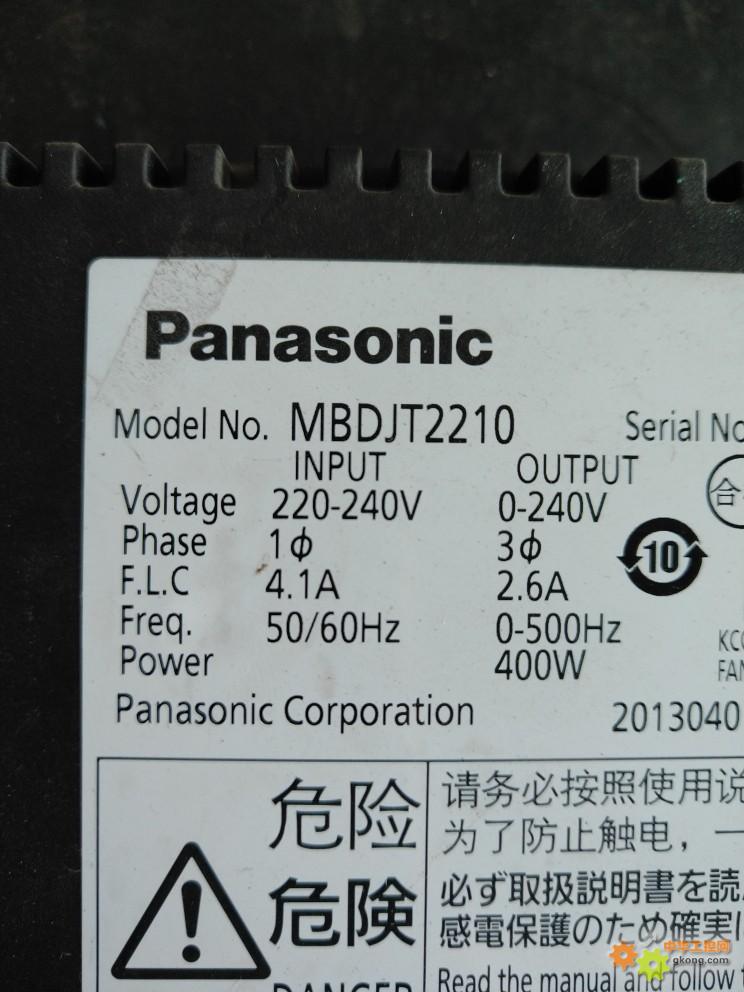

如下图所示驱动器,上电无显示,哪位师傅有板子帮我看下图驱动板上R305阻值是多少?谢谢!

看着上面似乎有字,能不能用放大镜看一下是什么数字?

已经烧毁了,看不清楚。

只能找一下它的电路图了。

谢谢!我用了一个100R的电阻装上去了,好了。

这得根据实际电路猜测一下。

这个是什么电阻啊

用0R电阻换上就OK
