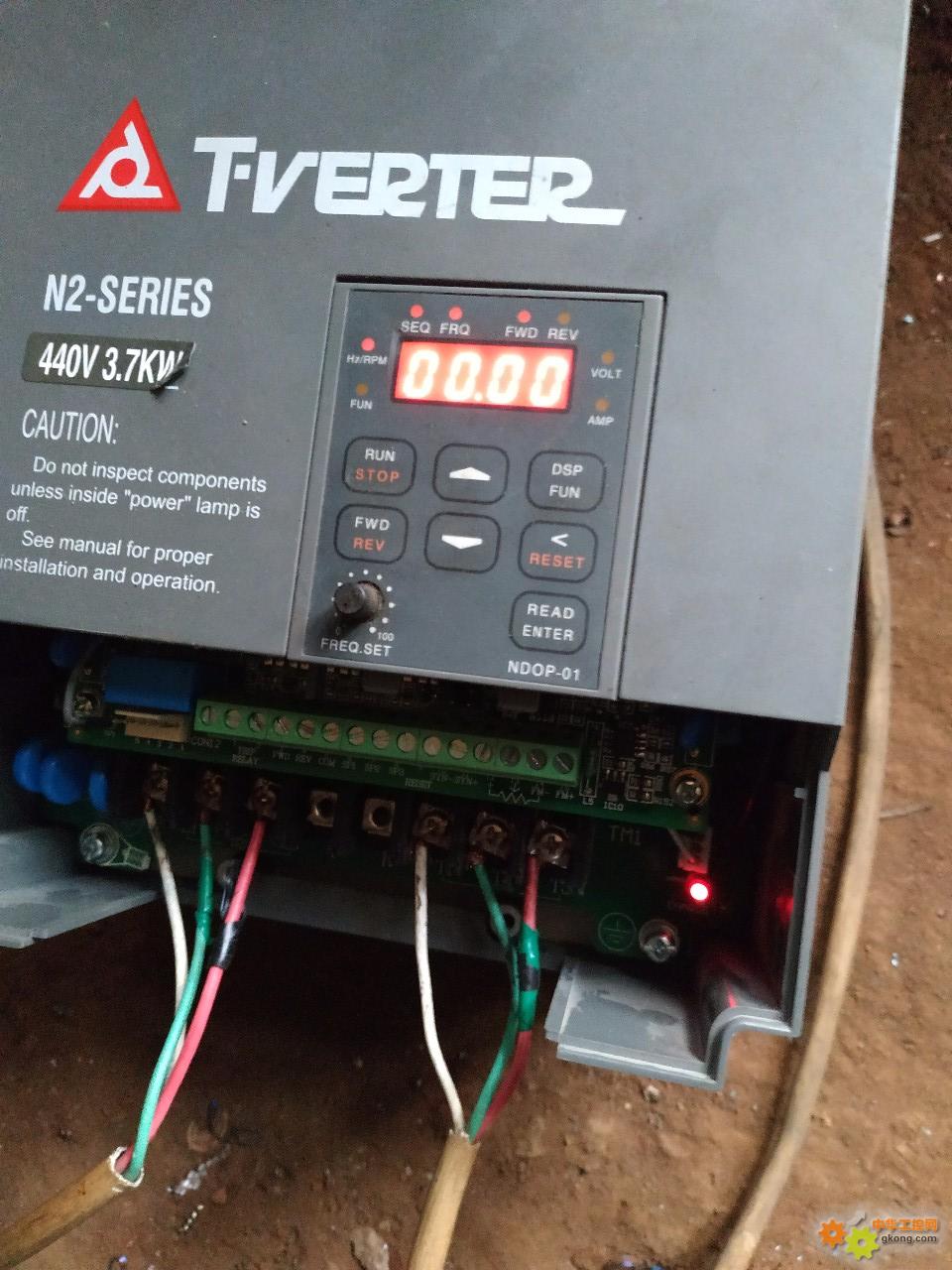

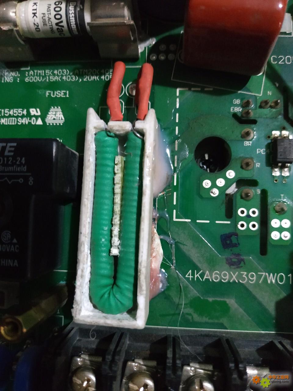

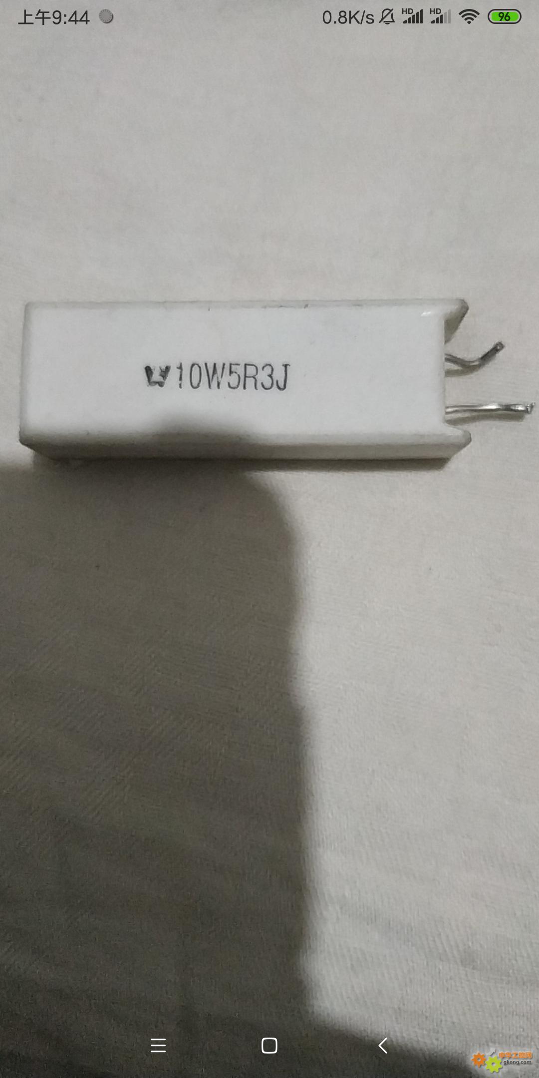

昨天有一台变频器,上电无显示,台安N2系列3.7kw。测量输入电压正常,断电测量IGBT模块输入输出电阻,三相阻值平衡,初步判断模块正常。拆外壳上电,发现直流母线无电压,从整流部分查起,限流电阻无电压输出。断电拆下后发现电阻断路,型号10w5R3J水泥电阻,手中没有现成电阻,去门市部买没有合适的可用,因着急生产,按着坏电阻丝的粗细就买了一根一千瓦电炉丝回来,稍微拉长,剪下相等阻值的一段,套上热缩管,两端分别接上一段铜线,把原来电阻内芯掏出,放入电炉丝,焊接安装,上电测试,变频器恢复正常。

暂时替代,不错的。有机会还是换上相同类型规格的吧。

暂且用下可以,还是原来的规格同样的买来更换上吧;

嗯,已网购,买回来有时间换上

应急应该没问题  启动了就好了

高手啊,这样也可以。我一直是换同形号的

只要功率与阻值够大,合适就好,阻值与功率相当。

高手中的高手,这样也能完美的完成生产任务,保证设备正常运行,胆大心细,做个工控人基本的要点 ,这款变频器N系列经常过电流报警,还有就是E310系列同样也是,但它确实小巧精致

发热情况如何,套热缩管有无气味等。
