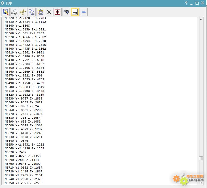

比如要在铣床加工中心上,加工一个复杂的曲面,你看到的程序很可能是这样的
这样的程序手工编程肯定是不可能完成的,只有依赖现在强大的CAM软件。楼主就是想说明,复杂的曲线或者曲面,都是小段的直线插补来拟合的。

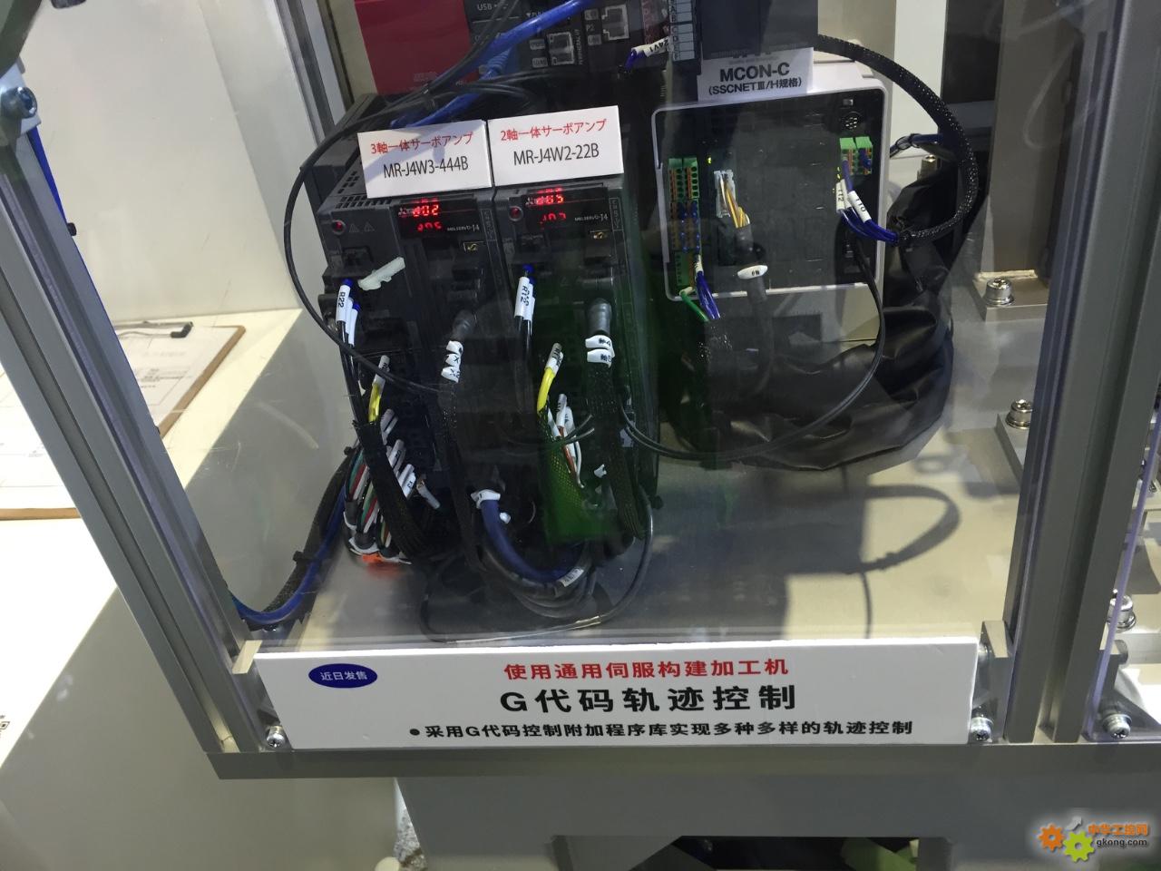

18年上海工博会,三菱展出了支持G代码编程控制的通用伺。

这个好像是也有一个控制器的吧?只是作为一个整体可以用plc或者其他控制器来控制,可以做出复杂运动轨迹。
