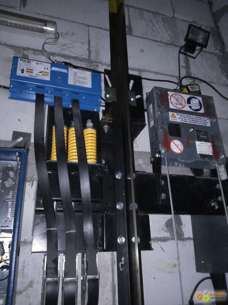

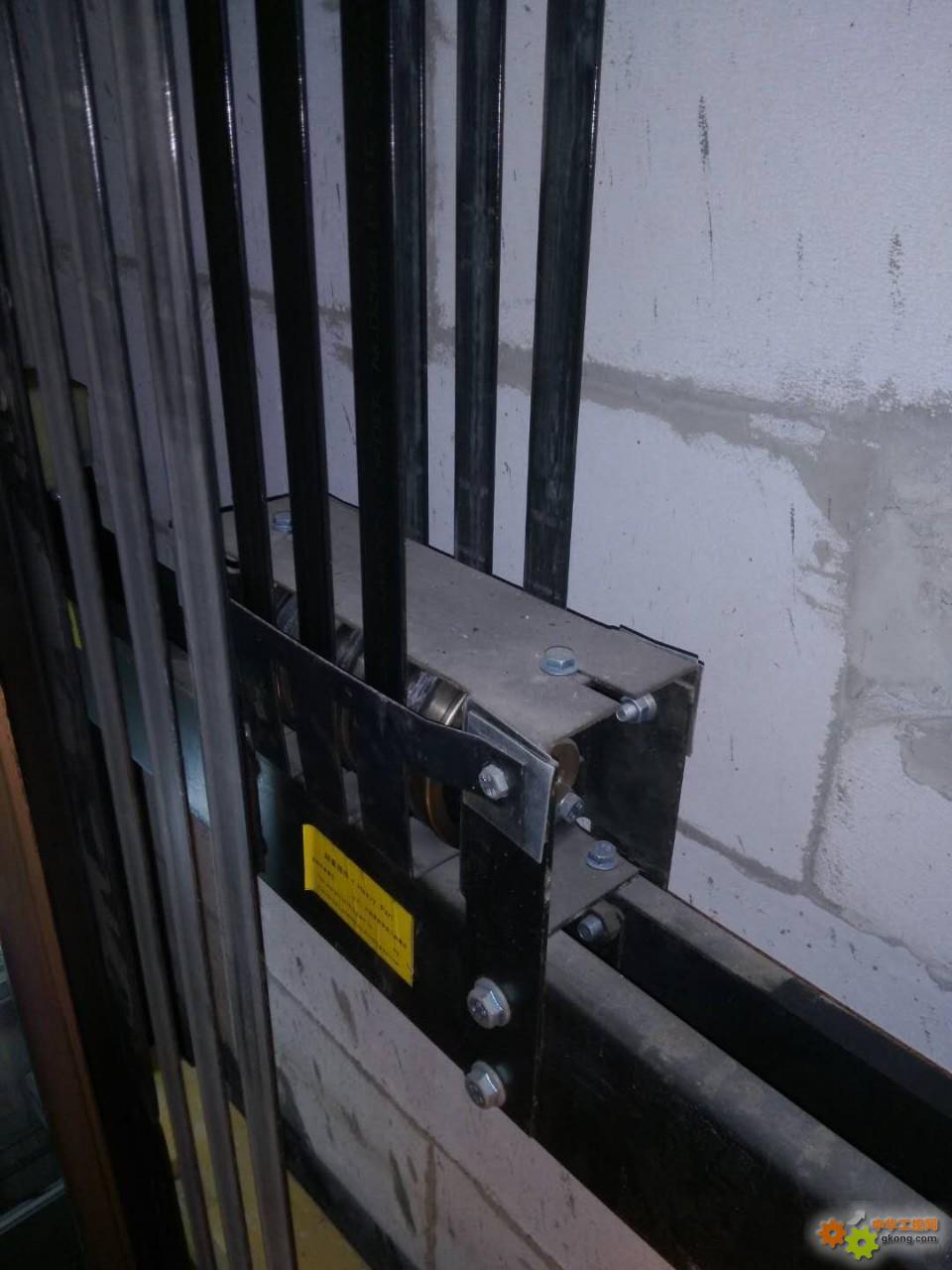

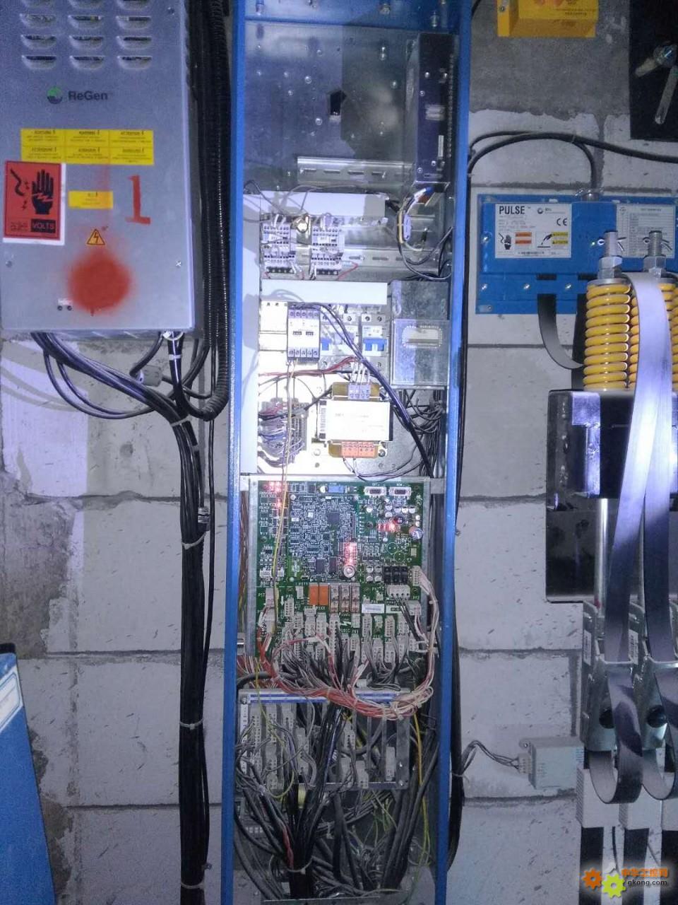

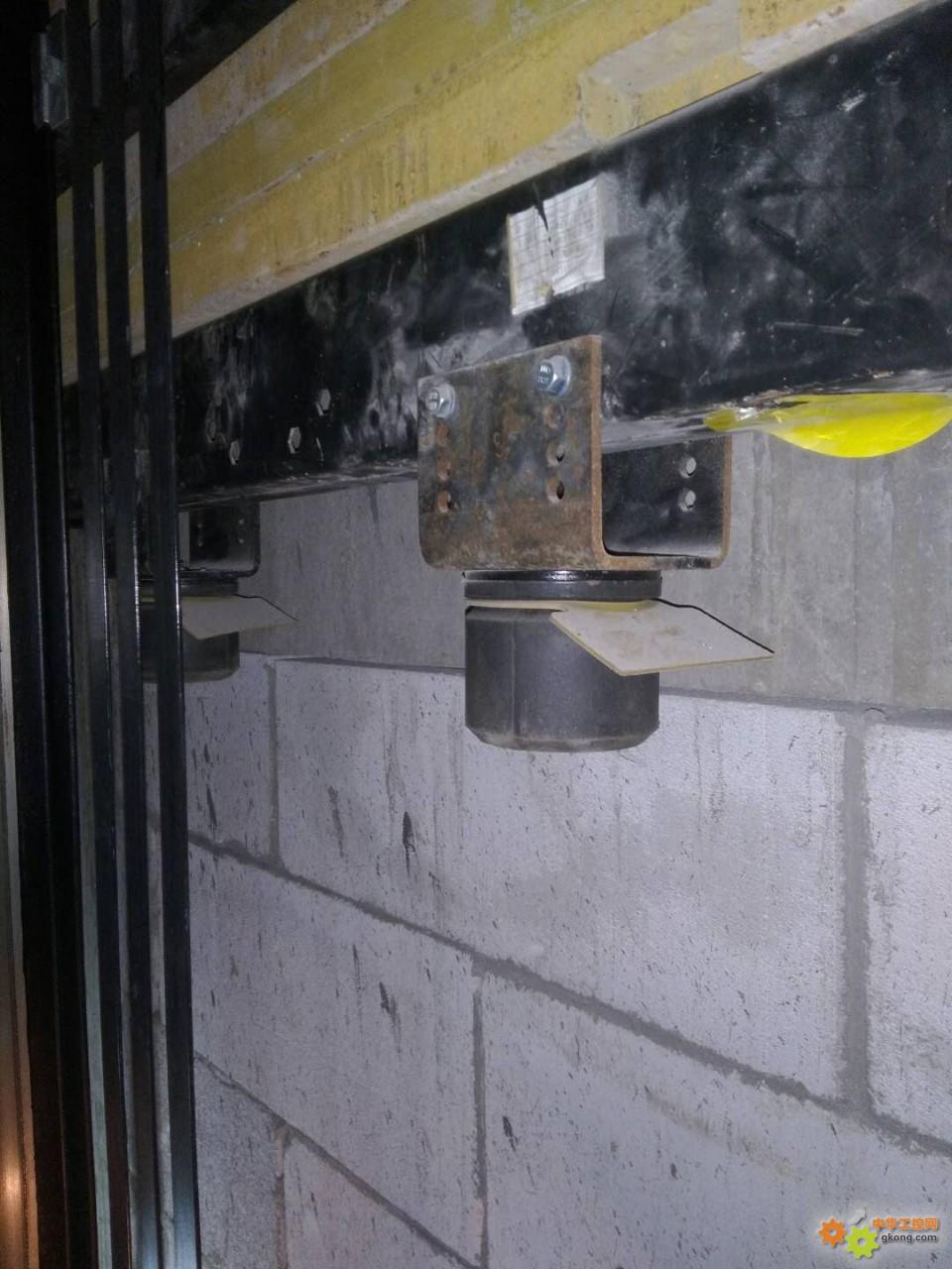

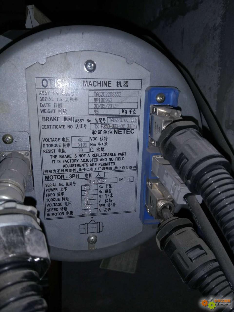

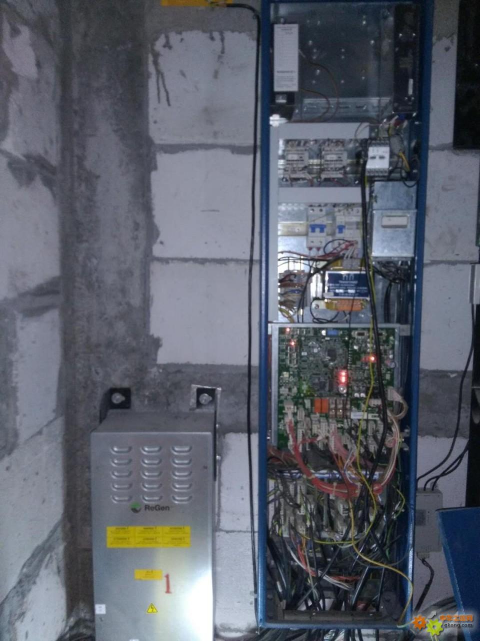

今天到一住宅小区检查的电梯,主机好小,钢带的,毛病有点严重,吓得一家业主马上停梯不用了。唉,不知道电梯存在问题照用不误;一知道马上不用。生命无价啊。

图片上的电线有点乱,需要整改的看不出来(不是专业搞电梯,不熟悉这块)

就因为是私人使用,所以特检局也没强制年检。今天检查的十台奥的斯电梯,有6台电动松闸无效的,4台限速器安全钳联动无效的,如果同时这两个问题都有,说实话,我也不敢坐了。所以其中有个业主就主动把电梯停了不用,让我们赶紧报价维修。

松闸无效同抱闸无效是两个概念。如果抱闸无效这台电梯肯定用不来的;松闸是指对电梯无电情况下对轿厢内人员进行救援,分手动和电动。

电动松闸是指在停电的情况下,通过电瓶升压控制打开抱闸进行溜车。一般无机房电梯用电动松闸的多。
