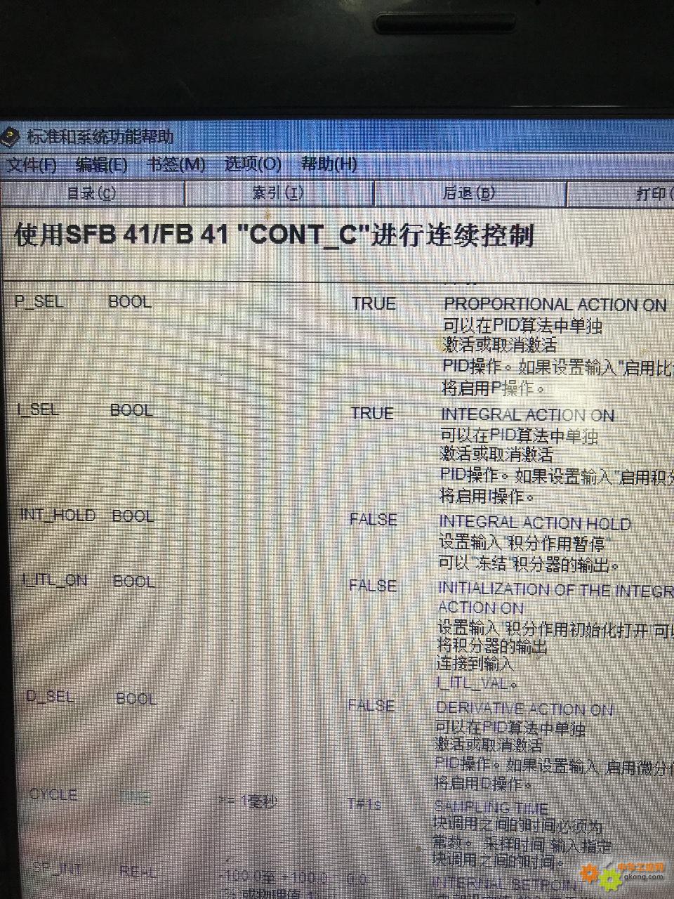

S7-300中的FB41功能块的第六个引脚,IN5(INT_HOLD积分作用暂停)有什么用?

这个引脚为ON的话,积分不起作用

这个管脚不用管他 什么也不用填 就用 比例 和积分 就可以
