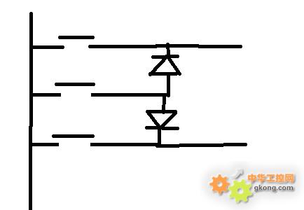

要分输入点还是输出点。输入点,可以把同功能的归成一点,比如两个保护作用的光电,在每个信号线上焊二极管,然后就可以接到一个点上。输出点,接个继电器就可以有两个常开点,只是这两个的点只能同时动作。

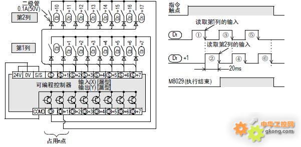

那么外围线路会变得很复杂,例如矩阵方式的输入控制可以了解一下。

这样的控制有几个?
改为一个输入+个继电器
利用二极管单相导通

发表于:2019/1/18 21:15:10
cvlsam
在
2019/1/18 20:58:56
Good Luck~
是的,我们有些就是按钮控制的用矩阵输入,输出楼层显示用BCD码。

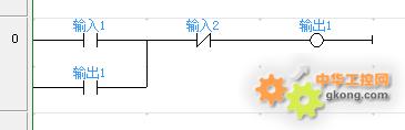

一个起保停可以用两个输入和一个输出点来做,当然也可以用一个输入点和输出点来做,同样9套,前面的要27个点,后面的18个点,楼主的题目如果更加详细,讨论就会更加接近实际需求了
