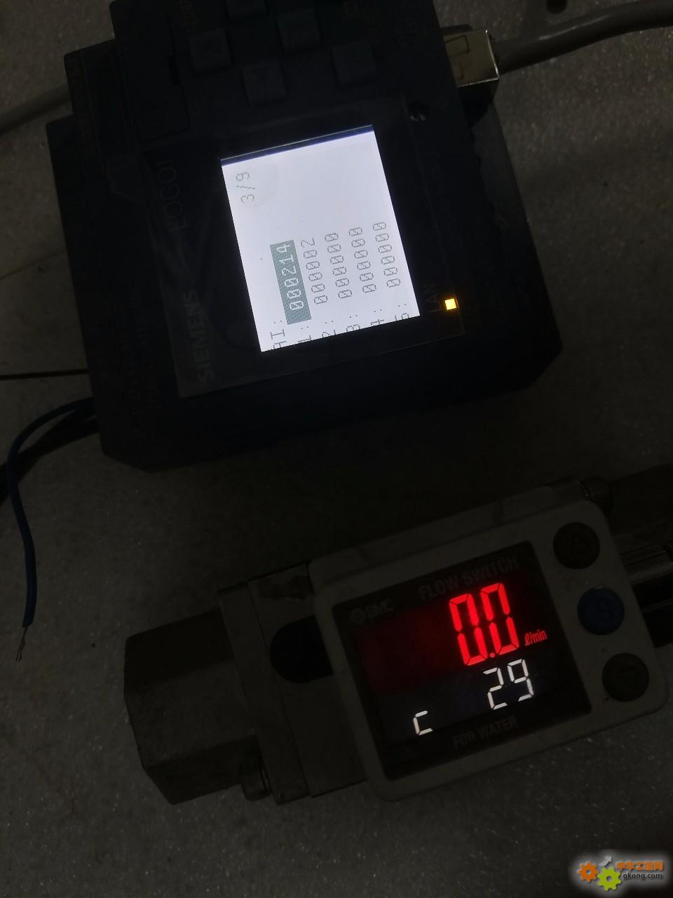

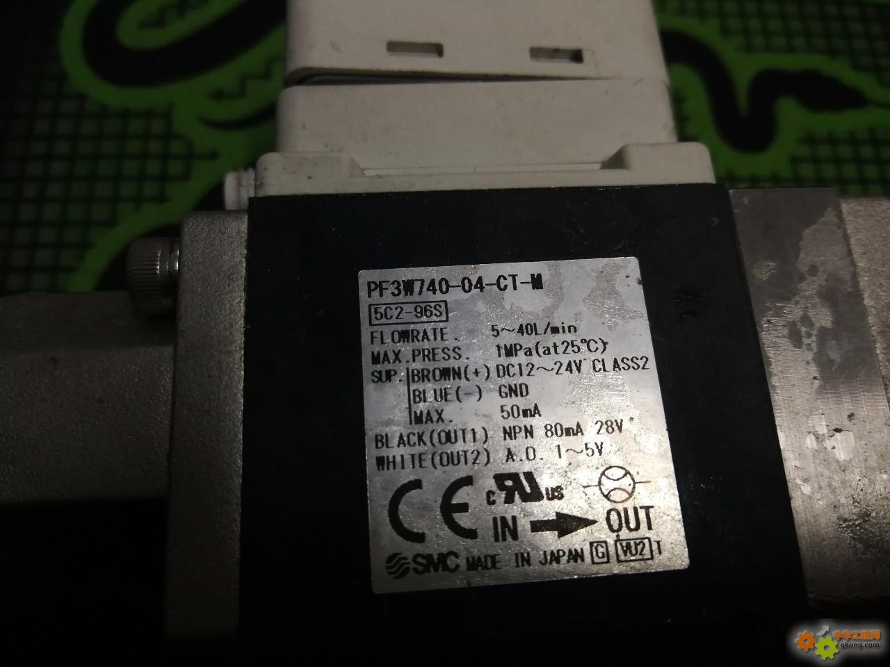

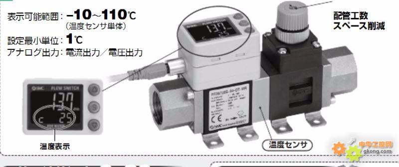

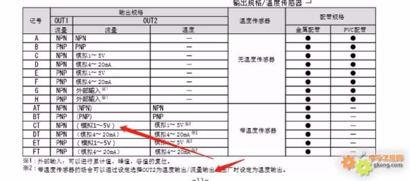

我看到这个流量计SMC 也是电压信号,我想问一下怎样才能读取它的温度,它上面自带显示当前温度,用模拟量放大器,然后再用那个模拟算术,在文本上显示
