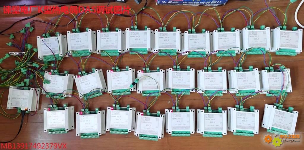

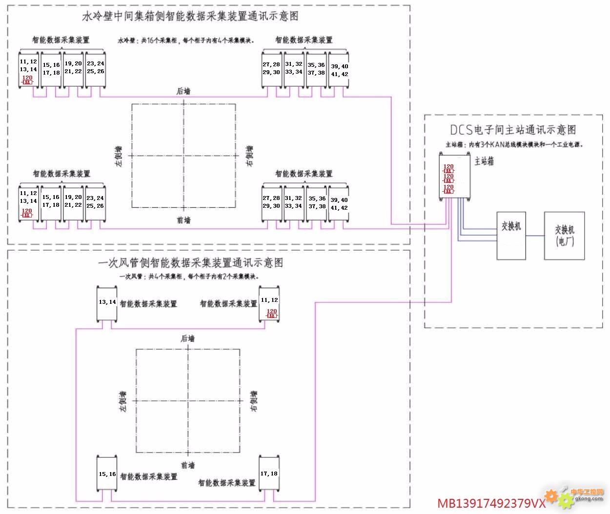

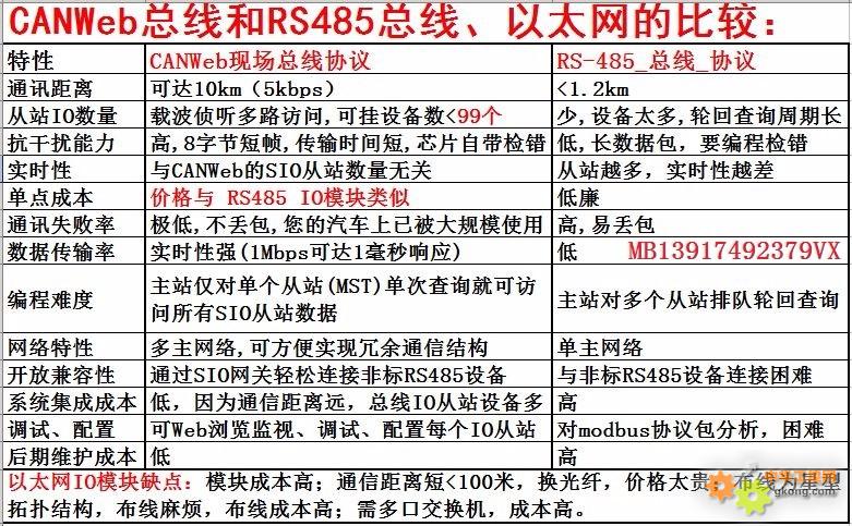

现场总线CANWeb主要用于替代国内广泛
使用的RS485、232通信,CANWeb节点价格
与RS485类似,但性能、可靠性却天壤不同,
CANWeb支持以太网、RS485 通信,可Web
页面调试、配置远程IO模块,
很容易和PLC、DCS、计算机高速交互通信;
我们已经开发了各种常规的DIDOAIAO远程模块,
并已在多个现场大量使用,可提供客户证明,
也可为客户定制CANWeb现场总线产品或现成
产品的贴牌生产;定制的产品成本不透明,
备件也只能在贵方那买,保证贵方的利益;
