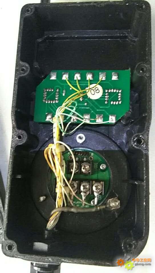

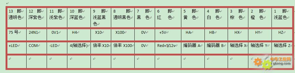

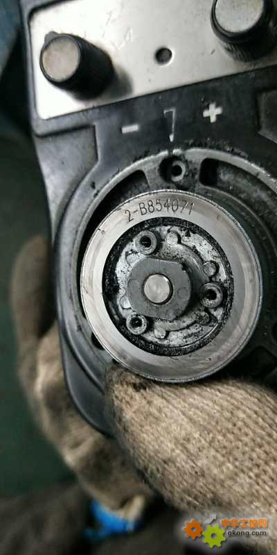

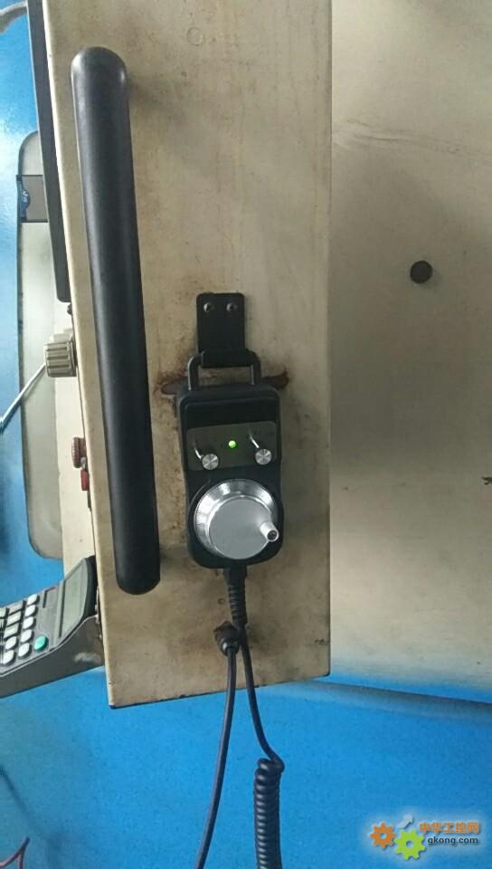

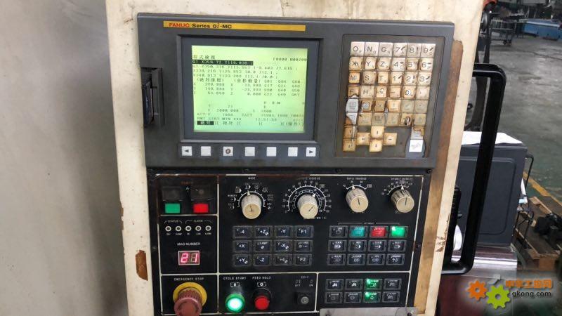

修理一台德玛VC1160A加工中心,检查结果电子手轮坏,更换后恢复正常

是使用不当导致一根线脱落了吗!

看图片的线质量还是比较好的,我有用过,非常耐拉,外皮还包屏蔽网的

有些操作工拿起来真的有时粗鲁.甚至摔坏都有可能,

电子手轮坏了,是法拉克系统的......

回复 #4楼 993737565
有意收一个,不知道能用在mach3上不?
