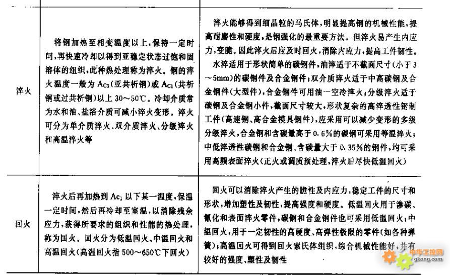

怎么严格区分? 我知道肯定有人说一般零件淬火后要进行回火; 碳钢焊接后去应力退火; 不见得全是这样。我看到图纸里面就有焊接件焊后退火处理的,也有回火处理的,不一定非要淬火才会出现回火工艺。  那么问题来了,什么时候能用退火不能用回火? 什么时候能用回火不能用退火? 二者的重点区别是啥?实际设计的时候你根据什么来选择退火和回火? 能讲几个实例吗

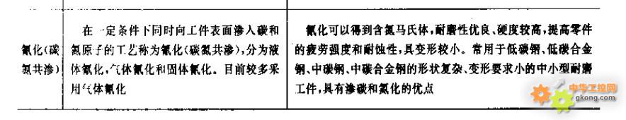

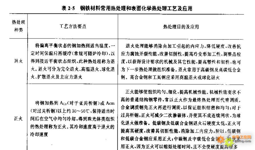

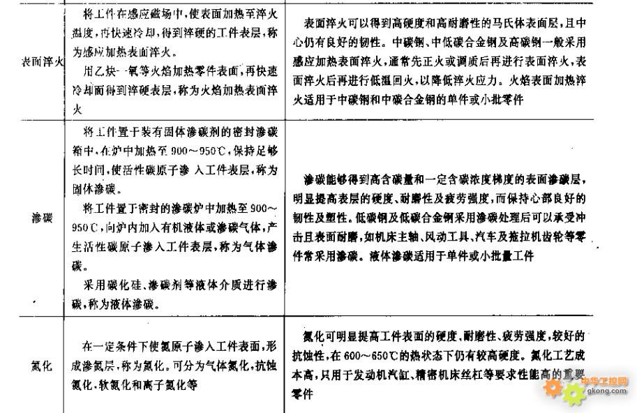

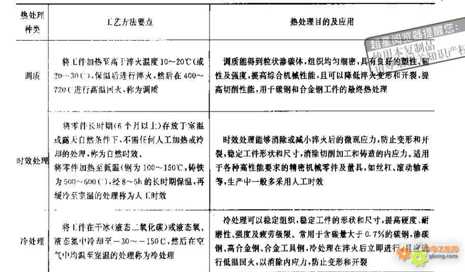

找了一下相关资料。我平时也是应用,从来没有去研究过为什么要这样做。

谢谢吴版主的资料,其实我想要的不是资料,想要的是你们这些高手谈谈你们的心得和体会,你们自己的总结 经验; 资料 手册我也看了很多遍了,但纸上得来终觉浅
