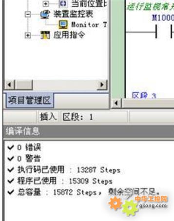

发表于:2019/1/16 15:19:30
PLC编程软件提示我内存不足,PLC开始出现各种状况无法理解状况。
