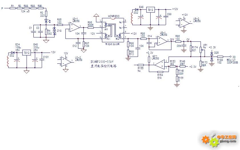

咸老师测绘的。

采样电阻? 电压检测电路 运放电源 基准电压。。。

查cy,cyy两个点的电压。再往上顺一下电路。比较简单,也是从变压器取的。

回复 #4楼 711022027
谢谢分享,这个电压检测电路我都查过了

欧瑞的机器电压检测是检测变压器电压的,不是母线分压检测的,
