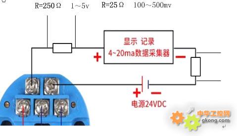

4-20MA回路串入电阻就可转换为电压信号,但电压下限不可能为0,不要求隔离的电路,可用图示任意一个电阻的位置串入电阻,从其两端取得电压信号。
如果用个隔离器,就可以有您想的0-10V电压了。通常4-20MA回路的负载电阻不应大于600欧。还有所串的电阻要用标准电阻才能保证测量精度。

电阻小于500欧,大了变送器带不动

用500Ω紧密电阻,对应2-10v,程序上在做0-100度
用250Ω紧密电阻,对应1-5v,程序上在做0-100度

原图变送器接了两个+???

那是传感器信号正

250欧的标准电阻,当4~20mA电流通过电阻时,在电阻二侧产生`1~5V的电压信号;

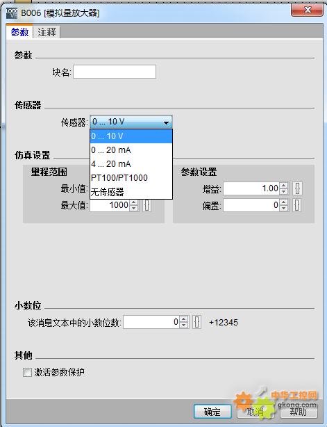

为什么要转换呢,LOGO!在编程的时候可以选择的
