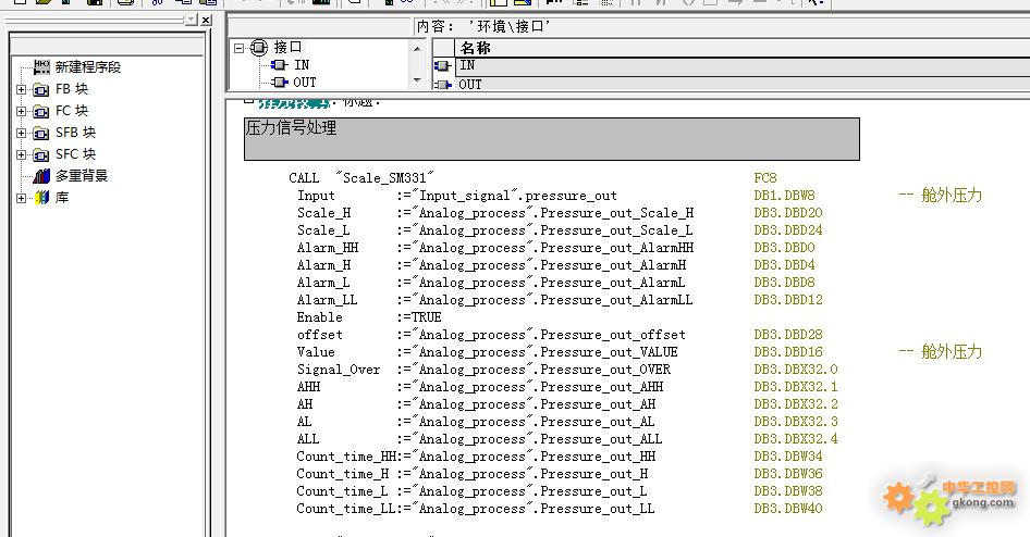

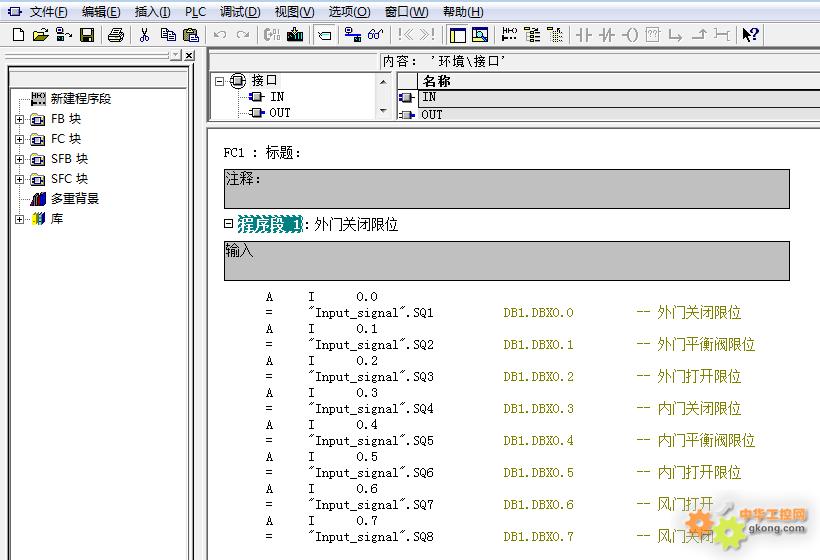

西门子S7-300 的PLC ,一般编程都是梯形图形式的, STL的很少见,如题,有什么方法可以快速读懂这样程序 呢?

这些用软件的菜单的试图转换LDT梯形图即可

一个是用软件自身功能转成梯形图;一个是自己转成能看懂的方式,就是说自己在纸上画出语句表的逻辑表达方式。

第一张图:A就是位与,=输出,第二张图是调用一个子程序,后面的内容是接口参数

楼主这个在程序中可以转换成梯形图

主要还是在理解各指令意思的情况下,要多模拟,运行,监控对比,我通常是拿出来一段转换为梯形图,慢慢就理解了编程者的思路,理解起来也就快了。
