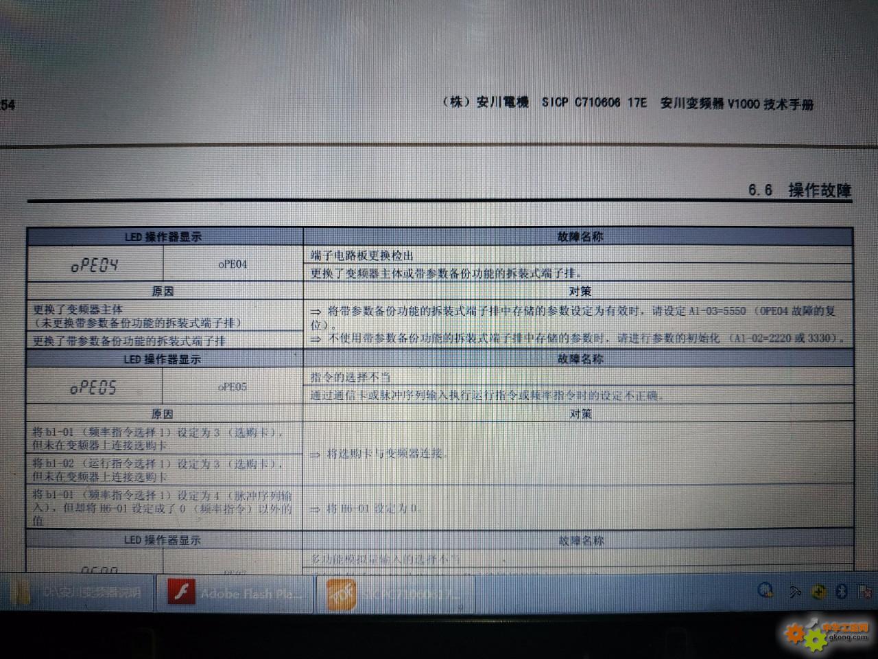

变频器显示ope04怎么回事,怎么处理

好像是参数设置不当,好好看看说明书吧。我也就想到这点。

查查手册,看看是否是设置方面的原因,不行初始化操作试一下,提前备份参数!
