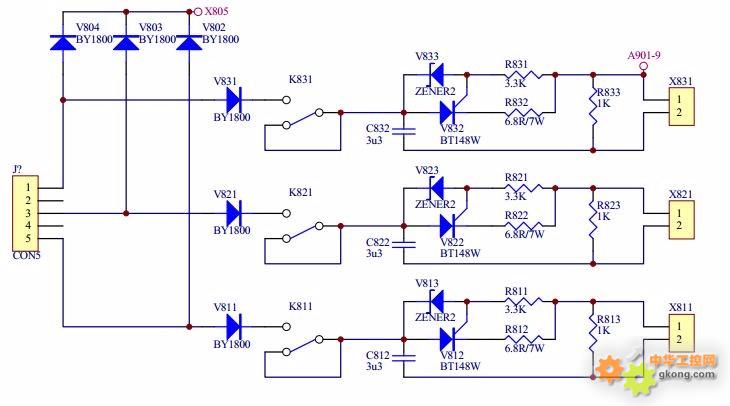

求问各位大神,桌面试机怎么屏蔽启动3220欠压报警啊!现在是不带模块,开关电源旁的X1直接送的直流电,启动就欠压,我想测动态电压测不了!

有母线电压检测,肯定要报警。必须要加到检测上。

指点一下嘛。检测点在哪?找半天没找到

就那两块陶瓷片 电压检测

谢谢!我找找陶瓷片的信号来源先

大哥,我不欠压!我做桌面维修,不加交流电,加直流的情况下启动欠压。是检测回路没供电,现在是找不到检测点!
目测好像是检测点是A901-9,没看懂啊,求高手指导

ABB不带模块很难试的,它应该还有输出检测呢,没输出也会报警。

哈哈,貌似我眼花看反了,X831的1脚才是阴极,直接拉个DC+过去应该就OK了,
