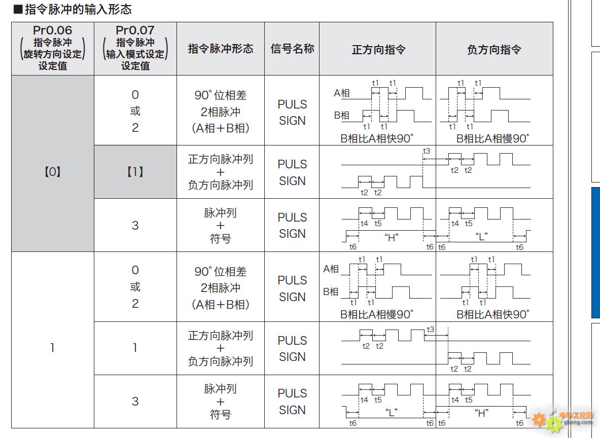

三菱FX3UC控制松下A6伺服电机,定位控制用的是DRVA指令,JOG用的是PLSV指令.按理说JOG点动的时候给正脉冲,电机正转;给负脉冲电机反转,可是为什么给正脉冲和给负脉冲电机都是往同一个方向转呢?如图,伺服电机的参数怎么设置才是双脉冲模式呢?

FX发出的是脉冲加方向,你伺服驱动器也要这样设置。
三菱程序例子是用DDRVI指令做正反转点动,你试下这个指令。

正脉冲和负脉冲你PLC上就需要二路脉冲输出口了,而且你驱动器需设成正脉冲+负脉冲模式;
按描述你用的是脉冲+方向模式;

你要知道哪个是发脉冲,那个是方向,然后发错了,脉冲的点数是哪个?最好看一下接线手册那个IO图

你的PR0.06和PR0.07分别设置的是什么

首先,你要看看驱动器你设置的是那种脉冲形式,具体检查驱动器的参数设置。如果你第一次玩,我建议你使用脉冲+方向的控制方式,这样一个固定的脚是脉冲列,另一个固定的脚是方向信号。如果不转,肯定是脉冲没发出来;如果没有换向,那一定是方向信号有问题。

我也遇到过,当时没注意我是把ABS搞成INC了,就往一个方向走,改过来就OK了,不知道适合不适合你的
