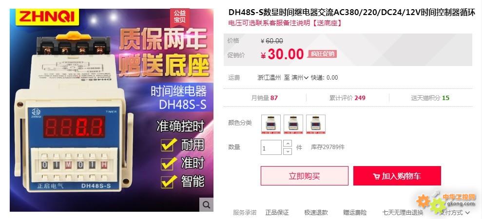

请教各位大神一个小问题,市场上有没有像电子排水器那样工作的时间继电器,常开和常闭可以调节循环工作的。如有请大神提供一下型号谢谢

DH48S-S
JSS48A

多的是;DH48S-S ON/OFF时间可单独设定,通电后就一直循环;

看看这个符合你的要求吗?

双时间继电器就可以了,两个时间单独可调,具体型号淘宝上查一下……
