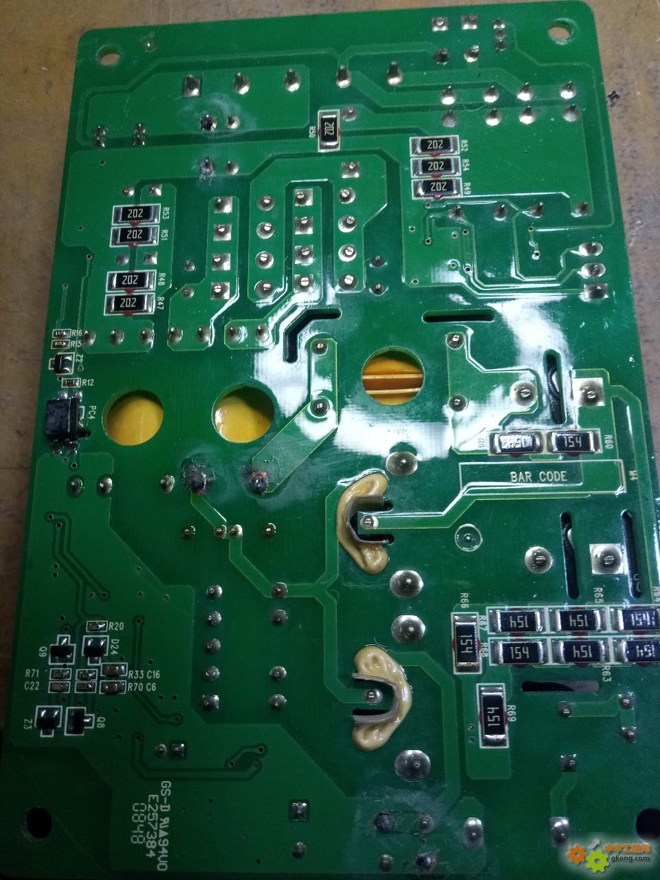

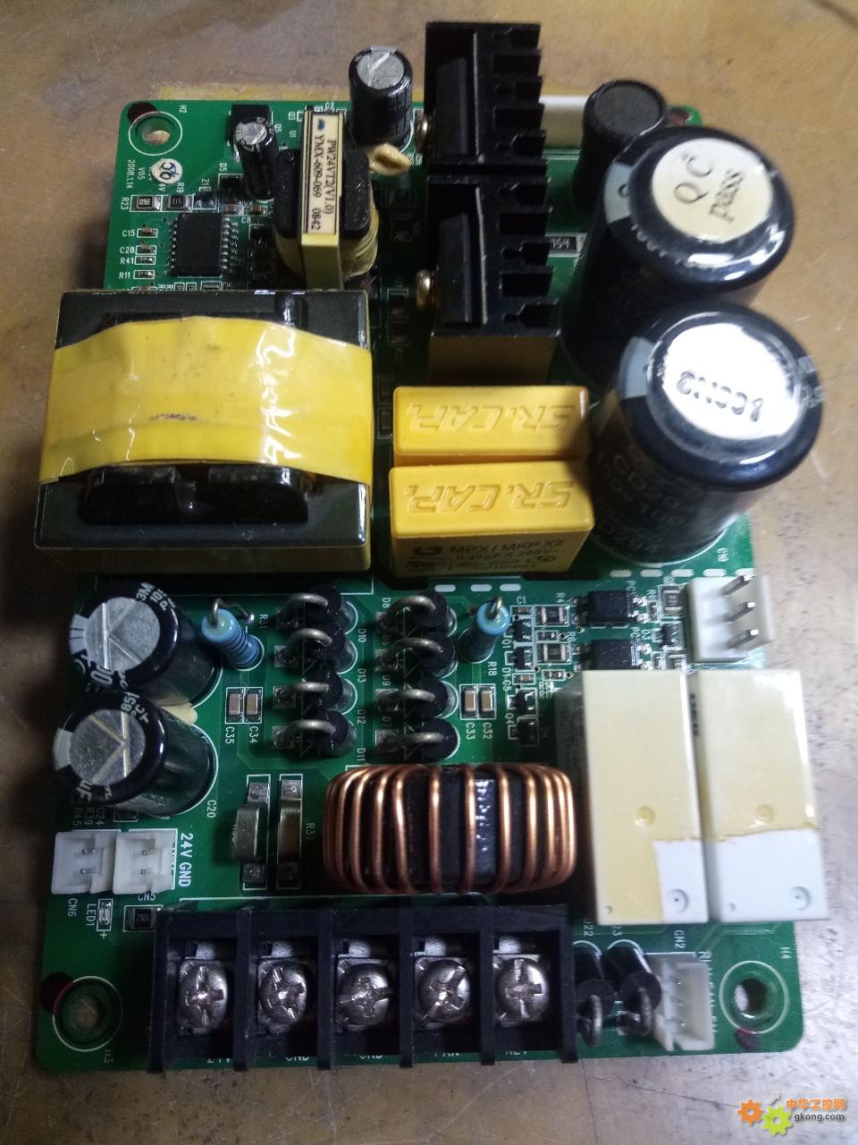

借用网友的图

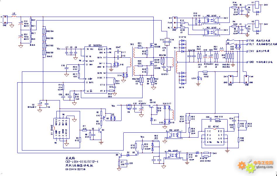

图中的431AC8脚与R46上端相连
电源+.-为530VDC
输出电流应不低于10A
这是英威腾变频器的成品图 成功运行的有N多

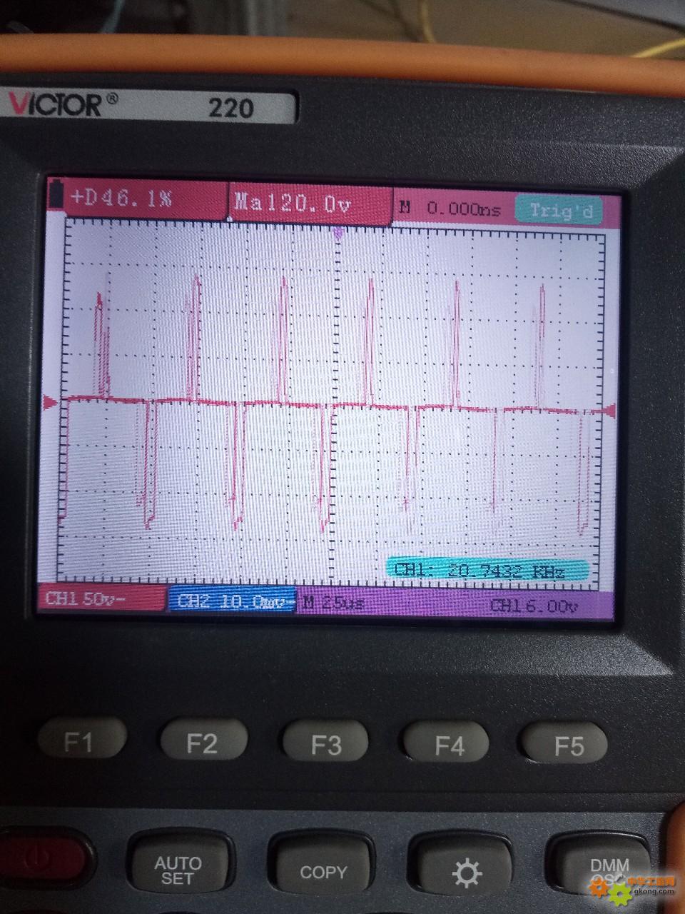

上图为空载时TR2初级波形

空载是否正常,如正常,应该是负载电路有问题【短路故障】,带载2A 开关电源打嗝,请检查负载电路,看各之路负载,是否有短路故障,比如驱动电路 各种检测电路的电源电路 散热风扇 霍尔。。。

有波形图了.
这波形不好看.空载波形呢?

回复 #6楼 pqsh
波形就是空载时的
正常波形是啥样子呢?

查下431外围电阻是否变值?输出电压要高于24V,否则间歇震荡。
