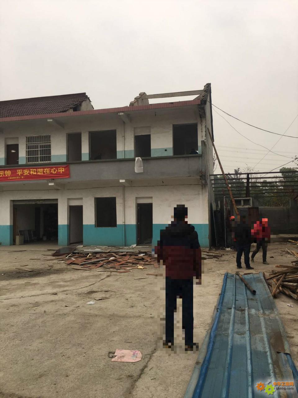

[CENTER]先是拆除办公楼,施工队进场

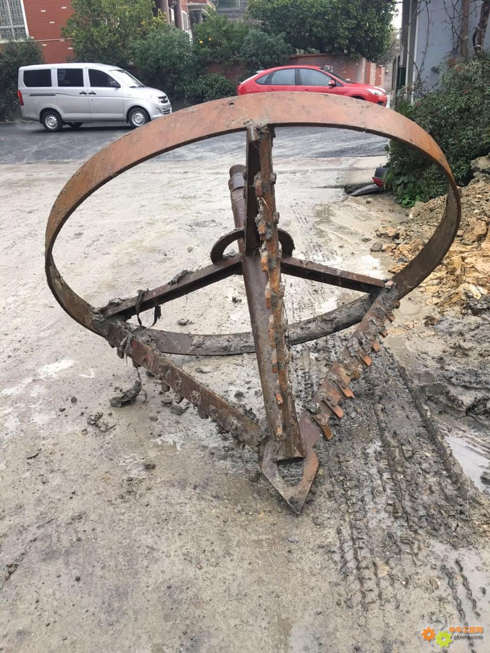

测量人员先就位,在地上相应位置画线,随后钻孔,这就是钻孔用的大钻头。
钻好孔,扎钢筋,据说深度几十米,总共分3节放入孔中,那几日正逢下雨,没有拍照。
放好钢筋后,水泥车来灌浆,灌下去的水泥浆,把底部的淤泥和水挤上来,排走,水泥桩露出地面大概1米的样子,成型(4个),排好安装螺丝。原来以为铁塔是逐步焊接而上的,没想到被分成了N块零件,像小孩玩的积木一样,整个过程没有电焊,全是螺丝紧固。

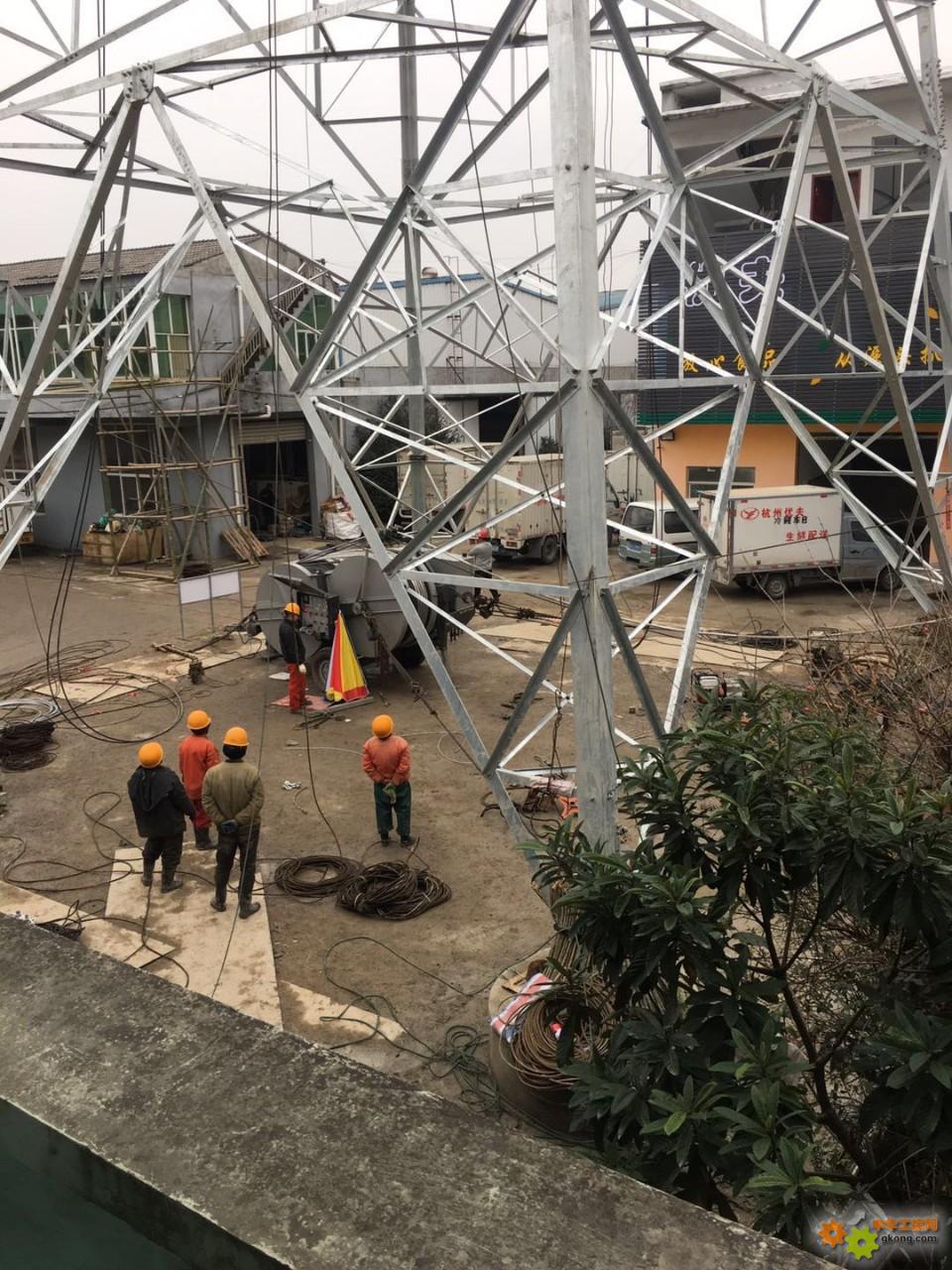

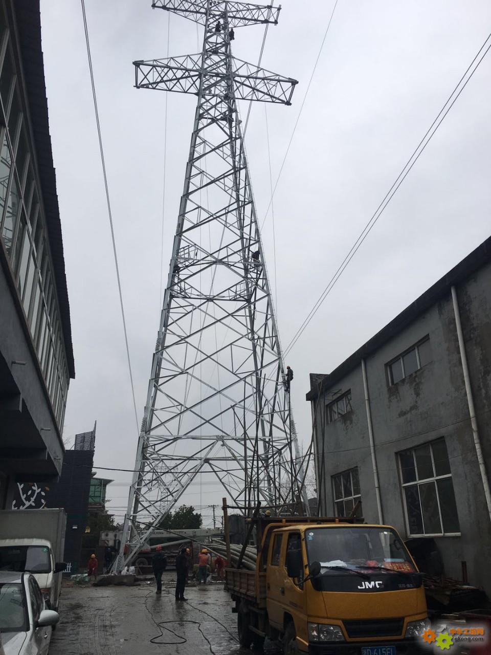

初步成型

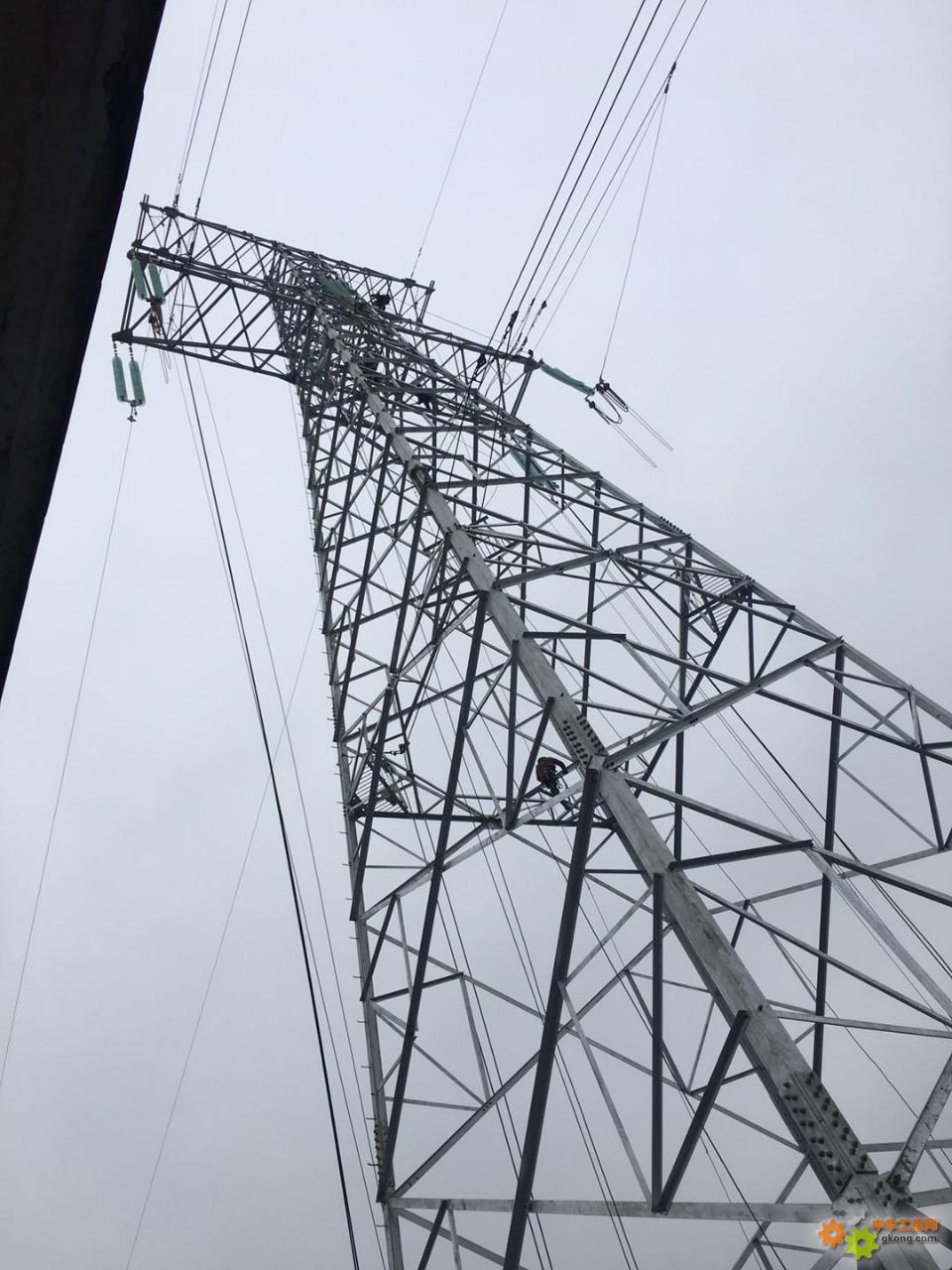

绝缘子的安装,专业人士讲的,一个10KV,单排22个=220KV,一数还真是。

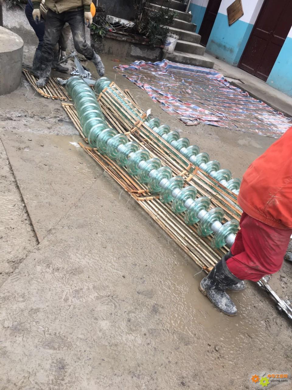

[CENTER]绝缘子到位

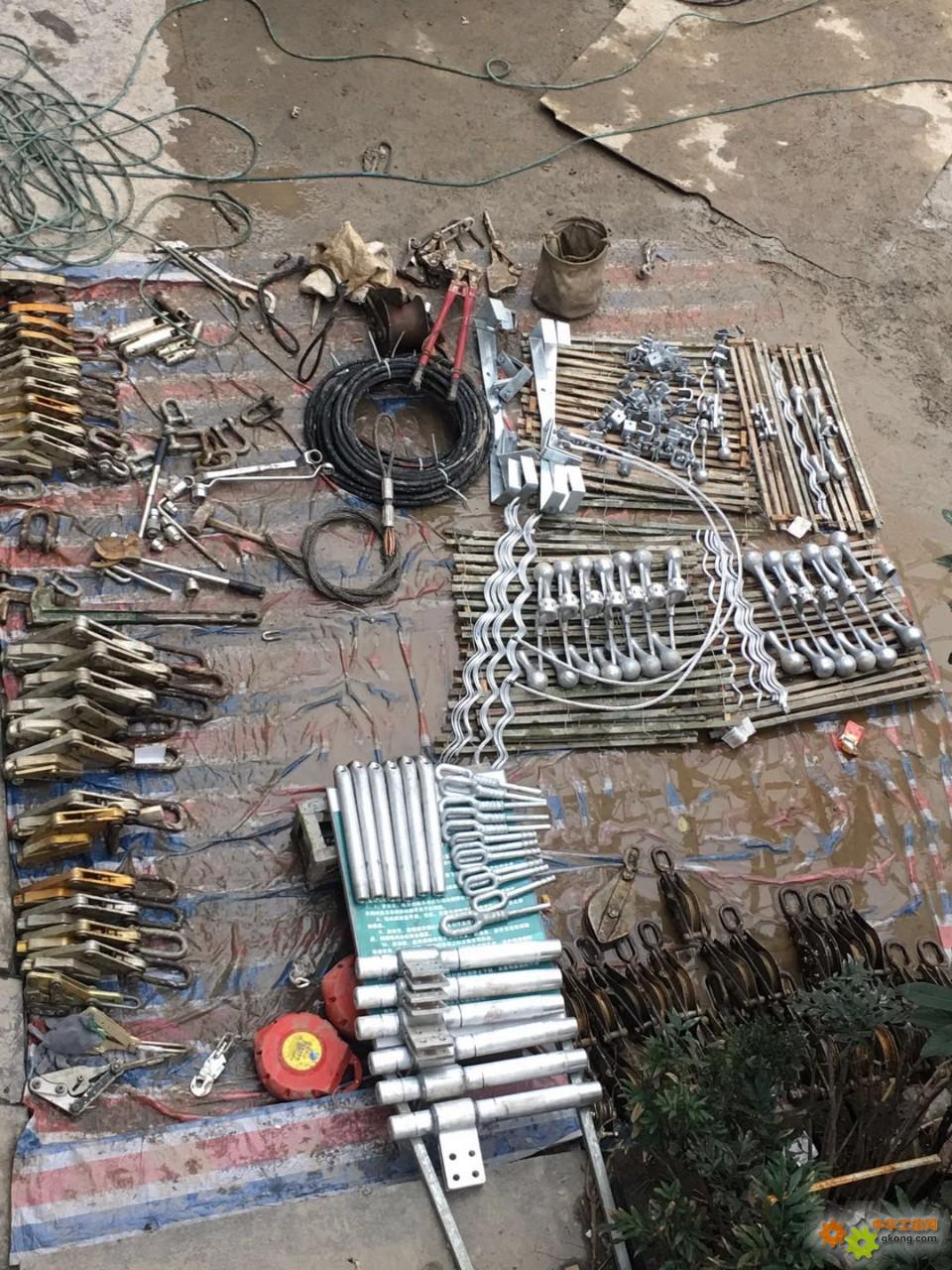

剩下些小零件,一个都不认识,摆放地整整齐齐

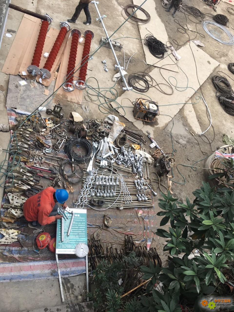

红色的排排坐,不知又是啥?

红色的应该是高压避雷器,羡慕楼主能亲临现场见识一下这种大工程

是的,铁塔是预装好的,吊装固定就可以了,这样方便现场施工;不过,我也没有正式了解过。
红色的,可以今后到杆塔上辨认。

大工程啊,不知道这么高,用多大的汽车吊

100T吊车,主要不是重的问题,是太高了
