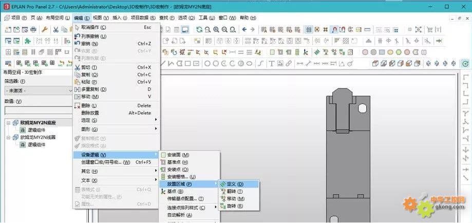

接下来,为 3D 部件定义一个放置平面,定义将来在放置该部件时与其它部件接触的平面。
使用3D视角工具把继电器座的底部切口面显示出来,这里的这个面是安装到导轨上的,要定义为放置区域
选择菜单栏“编辑”---设备逻辑---放置区域---定义。
用鼠标选择一个面作为放置区域,选择的面会变成黄色,点击左键确认变成绿色,放置区域定义完成。

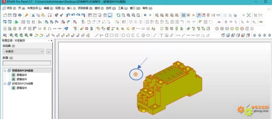

接下来定义基准点,基准点就是这个 3D 图形放置时捕捉到其他 3D 图形时用的点。选择菜单栏“编辑”---设备逻辑---基准点。
继电器座是安装到导轨上的,这里基准点就选择为 3D 图形中间位置,这样放置的时候会以这个点去捕捉导轨或者其他 3D 图形的点。
点击西南等轴,(选择菜单栏“视图”---3D 视角---西南等轴),检查一下 3D 图形的方向是否正确,如果不正确,需要旋转或者翻转放置区域,(选择菜单栏“编辑”---设备逻辑---放置区域---旋转、翻转)。旋转时需要手动输入角度,然后回车确认,放置区域才会旋转,移动放置区域也是一样的。保证西南等轴视角下 3D 部件是左上往右下的方向。
