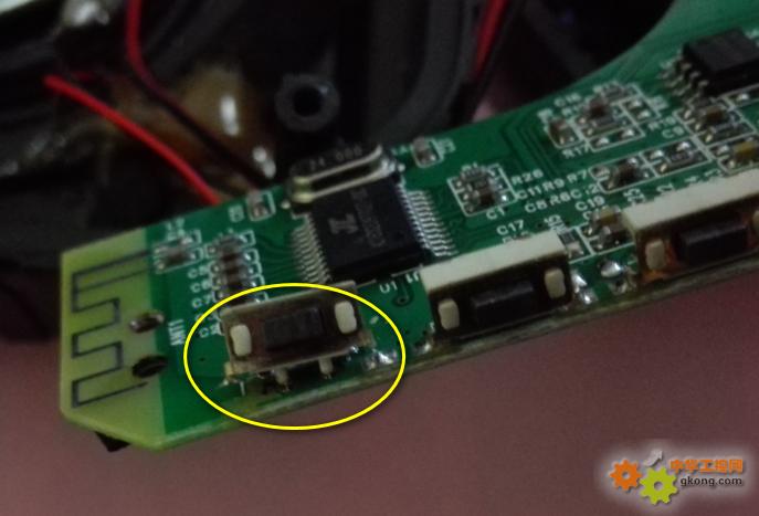

下午收到积分兑换的蓝牙音箱,晚饭后拆开试机无法开机,充电正常,于是拆开检查开机按钮脱焊了(有边覆铜板已经离层了),重新在旁边加焊后正常。

能加焊固定按了不掉就好,要不就要上胶固定了。

加焊,不行再检查,体现你实力的时候到了。
