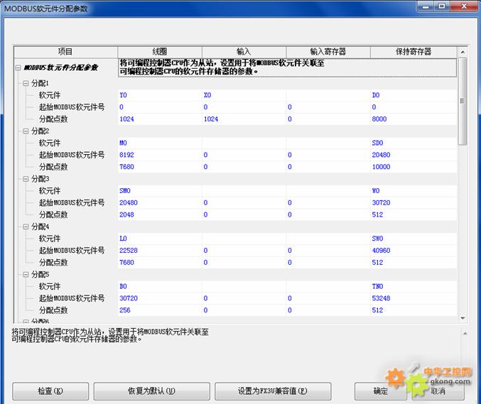

5、三菱FX5U之Modbus软元件分配如下:

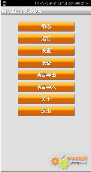

六、安卓手机组态软件测试工程的建立:
1、安卓手机组态软件的安装,安装和一般APP方法一样
2、必要设置:安装了安卓手机组态软件的手机或者平板电脑必须要和三菱FX5U处于同一局域网
3、安卓组态软件的启动:找到安卓手机组态软件图标,如下所示名为ModbusScada、图标为棋影工控:
双击打开安卓手机组态软件,如下所示:

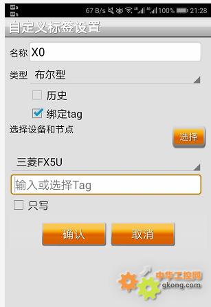

5、建立IO变量,在设备建立界面,选中自定义标签选项卡,如下所示:
点击+按钮,如下所示:
进行三菱FX5U数字量输入X0的连接,设置如下:
点击选中按钮进行变量连接,如下所示:
选中三菱FX5U设备,如下所示:
设置如下:
点击确定,回到标签建立界面:
点击确定回到自定义标签界面,如下,X0变量建立完毕:

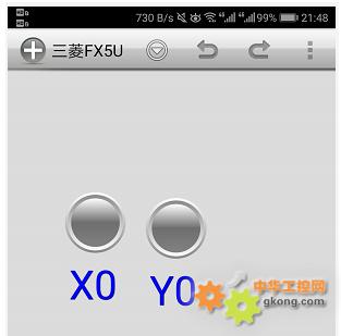

七、安卓手机组态软件测试工程的测试:
1、注意事项:借助以太网调试助手可以观察安卓手机组态测试工程发出的Modbus TCP指令,这时需要先把设备中的IP地址修改为以太网调试助手所运行的电脑的IP地址!
2、以太网调试助手的设置,如下所示:
3、运行安卓手机组态软件测试工程,点击主菜单中的运行,进入到运行界面:
4、以太网调试助手的监视,可以看到来自手机组态发出的命令:
八、安卓手机组态软件和三菱FX5U的联调:
1、三菱FX5U上电
2、运行安卓手机组态软件测试工程
3、安卓手机组态软件测试工程如下:
此时X0为0、Y0为1、D0为19
此时X0状态改变为1、D0直接在组态上赋值124
在测试工程上给Y0复位成功!
至此手机组态软件+三菱FX5U之Modbus TCP以太网通信测试完成
