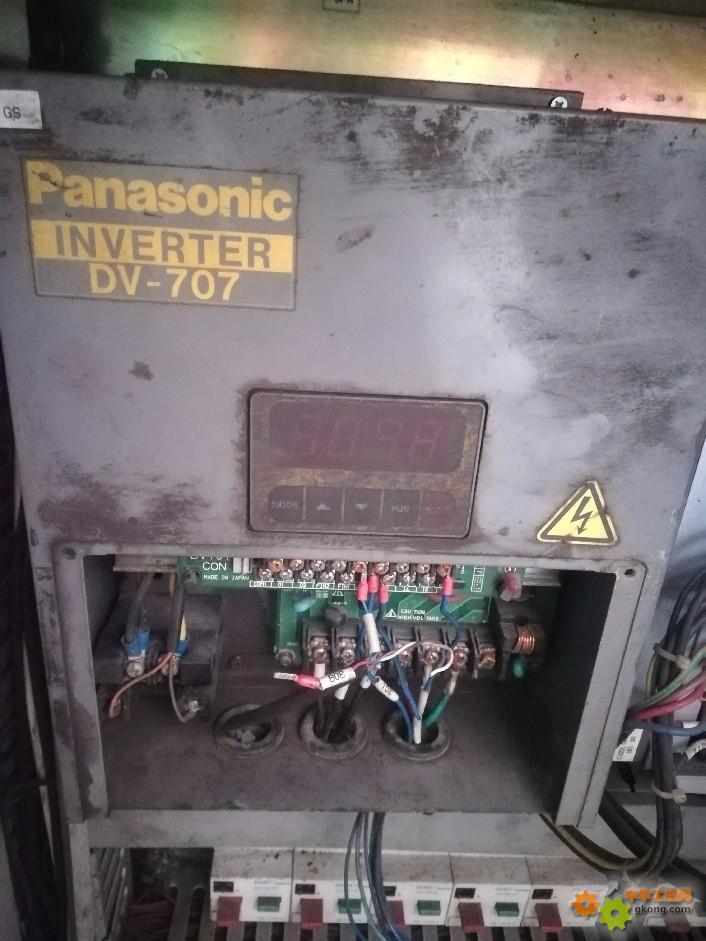

就是这个松下的变频器

需要的是你的接线端子,你的图端子还能看得清?

这几根线应该是模拟信号线2根直接连到你系统上的 , 2根信号输入,如果你的信号输入线要经过中间继电器的话,那么就要接继电器的常开点,通过系统去驱动这个继电器的线圈。 2根信号输出为驱动故障输出连到你的I/O板上面的。

应该有两根是模拟量线,两根是正转线
