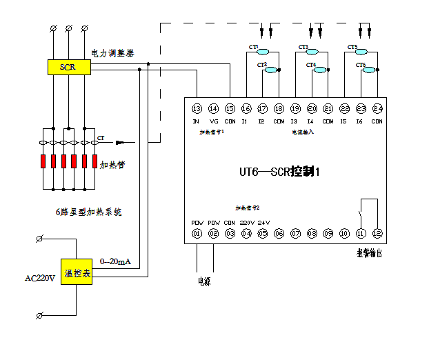

  2种选择, 如果你只需要1个报警(6个加热管同时加热同时停止,任意一个短线报警输出)。用UT6,炜固的加热器断线报警器。 另外一种是你需要每个加热管单独对应一个报警信号,就是6个加热管6个报警信号。这个用LC20电流感应开关,一个加热管安装一个 ,体积很小,而且灵活。如果用电流模块则成本相对高,不经济,工作量也不小。

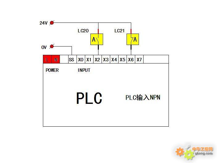

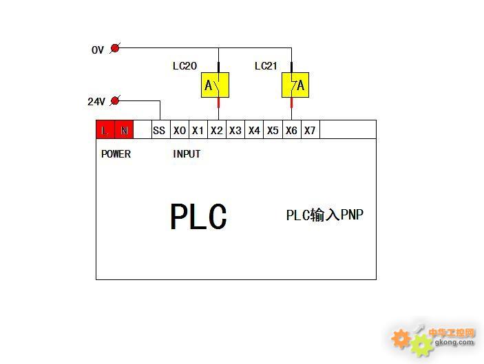

NPN  PNP 都能用。另外LC11  LC20H都能用。
