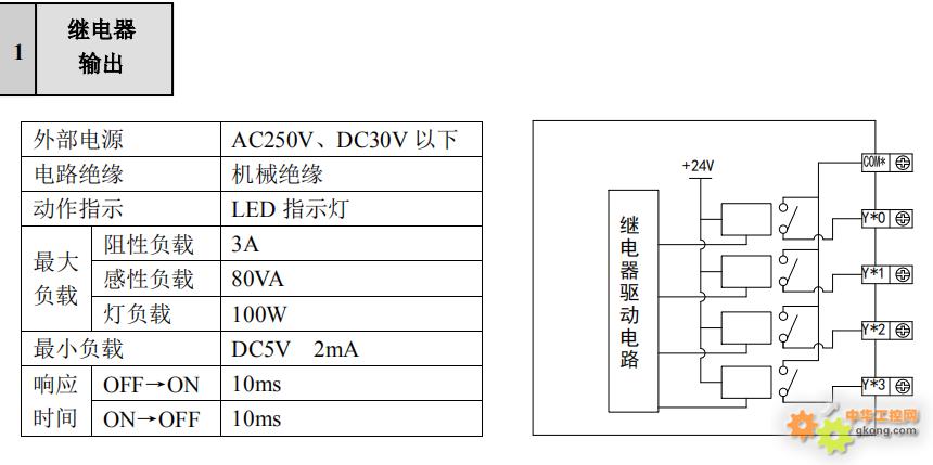

PLC是:XD3-60R-E
继电器输出的控制20个蜂鸣器(如图),需要加中继吗?
以前都是控制接触器,电磁阀的,我都用中继转一下。这种看硬件是手册好像不用?
但是这个蜂鸣器是断续工作的,是不是里面有电容充放电?

400mA的负载,继电器触点选择选择1A的就不用中继。可以直驱。

不需要加,我用过的,没问题

我是统一驱动继电器,电压全部相同DC24V,这样PLC既可以用继电器型的,也可以用晶体管型的;
此外,继电器驱动的外部负载电压可以随意改变,24V、36V、110V、220V......

20个点控制20个蜂鸣器,一个点一个,就怕电容充放电影响触点寿命
那种蜂鸣器是间隔声光报警,是不是里面有阻容充放电电路。电子不太懂。

这个是自己干,能省就省。公司的不管什么一律用中继的。

可以不用,直接驱动。

看你的PLC输出继电器的最大电流,如果没有超,就不用,蜂鸣器,一般我是不用,PLC是继电器输出的

小功率、交流电压,应当可以直接带。
