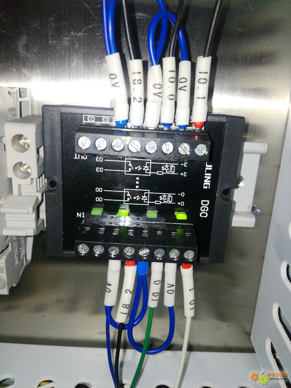

如图,有输入和输出端,不知道干什么用的?

发表于:2019/1/5 14:38:27
放大板?

发表于:2019/1/5 14:41:01
光电隔离器!

发表于:2019/1/5 15:08:03
感觉是光耦。

发表于:2019/1/5 15:08:40
是隔离板。。

发表于:2019/1/5 15:14:00
我看是了光耦,差不多是光电隔离器,光耦隔离器

发表于:2019/1/5 15:25:04
信号隔离

发表于:2019/1/5 15:43:19
这个不就是2台PLC联机用的那种光隔离器罢了

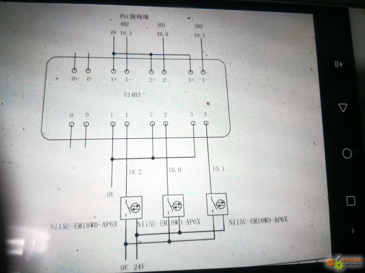

发表于:2019/1/5 15:46:34
图纸好像错了,NI15U-EM18WD-AP6X是图尔克的接近开关应该要接输入才对的吧

发表于:2019/1/5 15:51:24
看图像是光电隔离。
