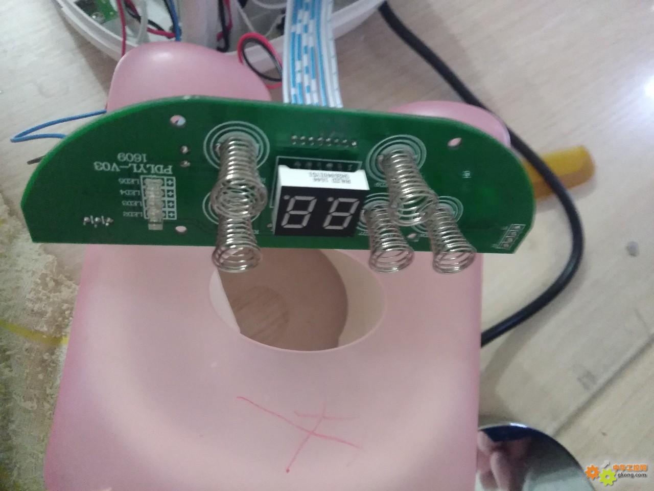

这是一个水暖电热毯的主机,其实就是一超小型暖气。我的问题是直接用电路板上的弹簧按键什么问题都没有,装回面板就按键不灵了。有没有知道怎么修的?谢谢。

是不是间隙大了,你把弹簧拉开一点;你这个是触摸感应,你拆下来是直接用手接触,装回去后隔了一层,如果有间隙可能就检测不到了

应该是重装后弹簧的高度和原来有差异
导致按键接触不够。把弹簧拉长一点试试!

这难道不是薄膜键盘?弹簧只起支撑作用,太软了?
难道开关在电路板上?弹簧起传力?

手直接触碰弹簧就起到按按钮的作用了

不是薄膜键盘,手直接触碰弹簧就起到按键的作用,黑色板下面是白色的塑料罩,电路板与塑料罩螺丝固定。

这种属于电容触摸式的按键,调灵敏度应该是改变某个电阻的阻值或电容的容值。

这种类似于电容感应检测,看一下检测共用线串接的电阻是否变大了导致灵敏度降低

要真是如上面两位说的属于电容开关,那弹簧应该是起导电作用的,是不是装上隔了薄膜(绝缘),就不好了?
