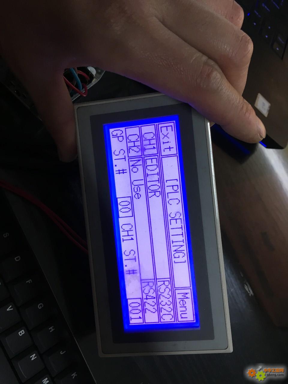

一定要RS232那个口设置为EDITOR模式,好像只能为CH1

ok了,就這樣設定,通訊線是圖17.謝謝大家

我試了一下,用USB轉232的頭也可以使用。再次感謝

232端口下载线并不是直联的,你可以用三菱的F930GOT的下载线试试;

現在可以上傳下載了,我手頭上沒用930GOT的線,試不了,

可以传送就好了;
这款包括系统的菜单都与三菱F930GOT很接近;
