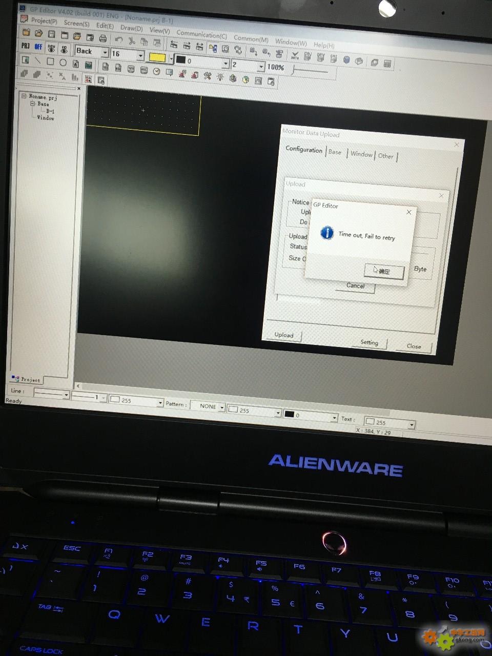

線做好了,插台式機後面沒有端口出來

你说说你台式机没有串口?USB转232的线好多都没有DTS DRS这些出来的,所以还是找台老电脑吧

加個USB有端口出來,還是通訊不了

是電腦設備管理的com沒有,

触摸屏对角按按看看菜单里面是否要设置,才能进行上载操作,你这个是扩展的USB-RS232的线吧,最好看下是否为标准RS232的,有的不良厂家只做235引线的

我是不是要做422的線?

422一般都是跟plc通讯或者其他rtu类的东西,跟电脑通讯还是232为主。就像上边楼层建议的,找个有实体com口的rs232台式机,用这个通讯先试试已保证软件和屏体都没有问题,再用笔记本usb转232来写程序。

我插在台式機後面的,拔掉和插上com口都沒有變化,沒有新的端口出來,難道要裝屏的驅動?

要不做个RS422的线要不吧CH1改成EDITOR

我調換了,CH1為RS422,CH2為RS232C,還是不行,台式機的com口出不來
