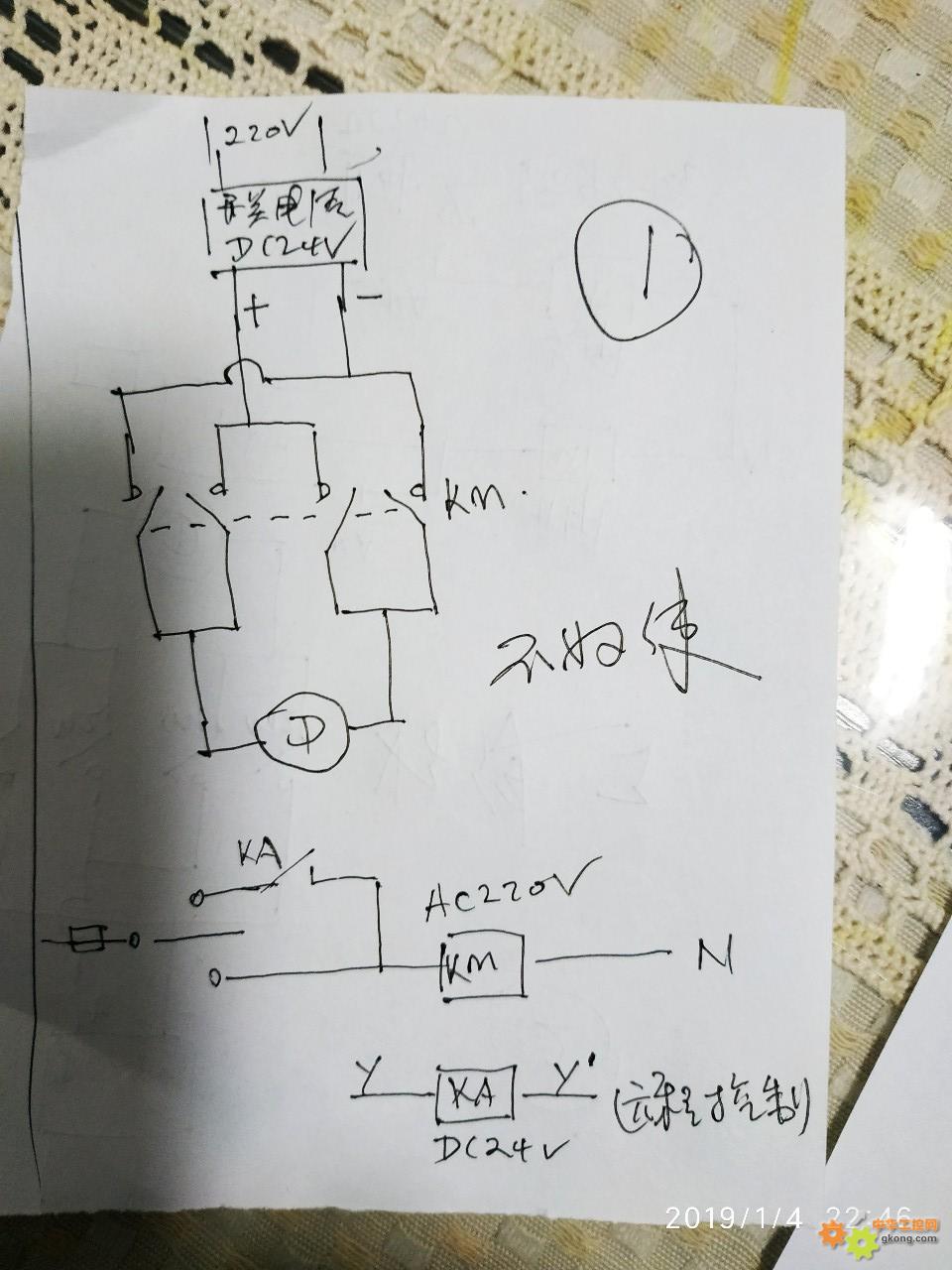

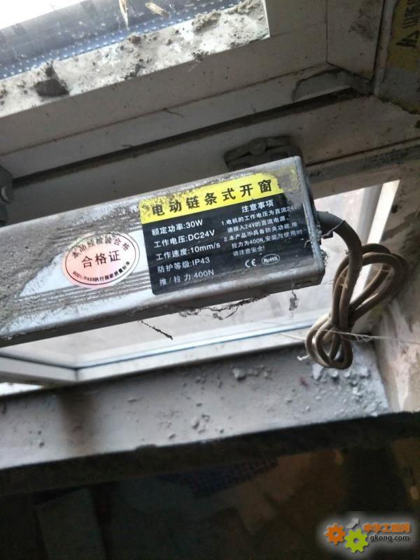

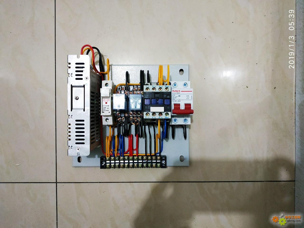

给用户做了一个直流24伏的电动窗控制箱
按图一不好使。电动窗有两根引线。靠改变极性完成开关。开窗过程中改变电源极性,还处在开窗过程中,同理关窗过程中,改变供电级性后还处在关窗过程中。

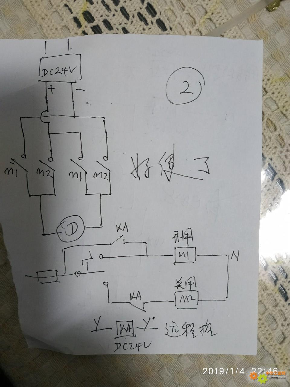

按图二用两只接触器好使了,真奇怪?

一号图没有停止位置。

这点电机脑子不灵活,反应不了那么快!

这种就应该用西门子产品logo可以完成

换向间隔太短!

应该要加限位的吧

限位,互锁,停止.弄得太复杂.

这个不可靠,无限位

图1的km吸合正转,不吸反转吗,切换卩极性后应该用表打一下,看电源切忑来没
