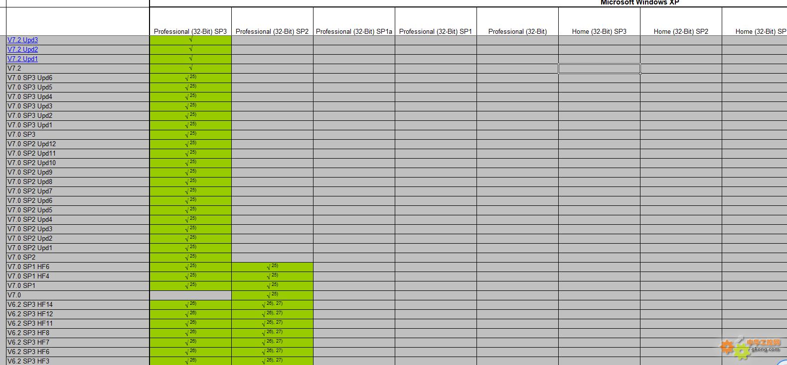

这个上官网啊,去全球技术资源库
给你下了个XP西门子兼容表。自己慢慢查吧,
