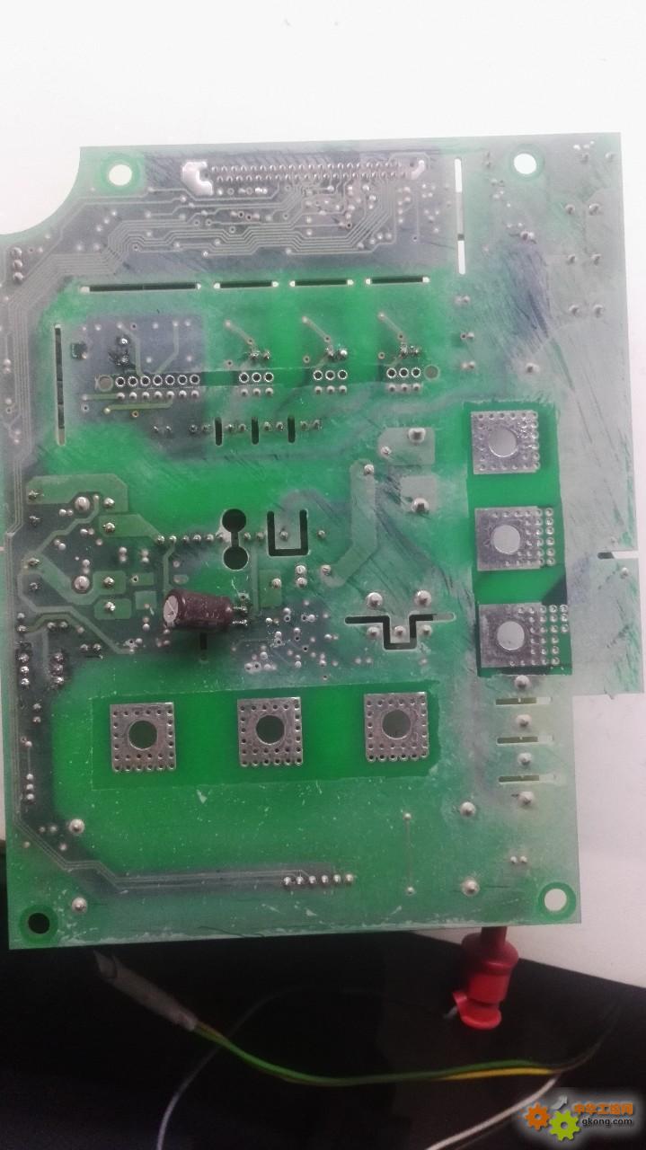

有打算拆开变压器 充新绕制

换变压器试试

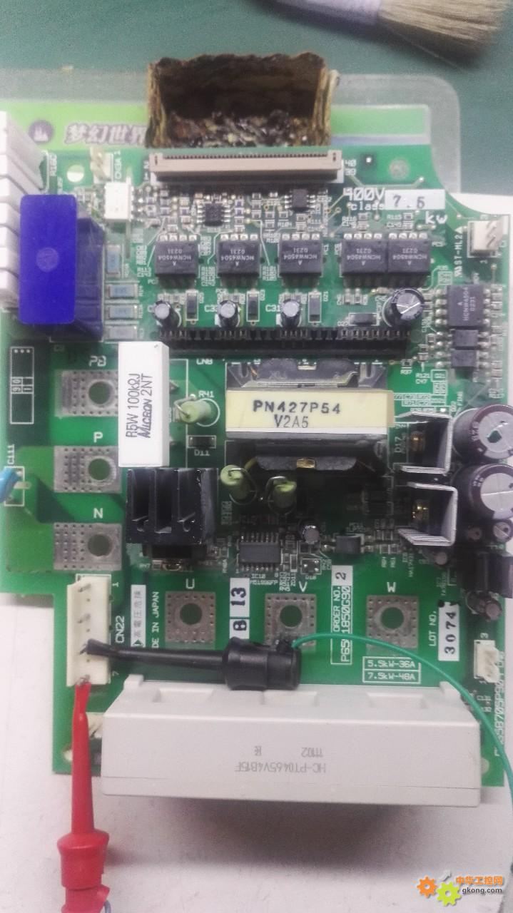

也遇到了一个类似的问题,电源打嗝。东芝7.5kw,电源芯片是M51996,芯片电源1、16脚在10-16v左右波动。直接用一个16v外部电源正极触碰一下芯片电源脚(负极接N,触碰一下就拿开),电源立即工作正常(稳压、次级各路电压正常)。正常工作后芯片电源脚电压13.3V,电源脚的电容,二极管都检查更换还是不行。2脚输出脉冲频率50khz。断电再启动还是打嗝,用16v触发一下就又正常了。难道也是变压器供电线圈的问题?

这个情况,在修UPS时遇到过。把启动电租并联个,试试

电源打嗝的这个当时就弄好了,但是总感觉怪怪的,不知原因?直接将芯片供电脚那个电容由47换成100微法的,感觉就是电源启动慢一点,但可以正常使用了。至于说启动电阻的问题,原是3个180K的电阻串联,我短接一个电阻,只是打嗝的频率变快了。能打嗝说明启动电路已经基本提供了它所能提供的启动电流,一般还是辅助供电、一次侧吸收回路有短路、二次回路短路等等,当然有的要接主板或者假负载,这个也要注意。

我的那个变压器拆了 没有发现线圈短路 或者打火的现象,现在已经放弃维修了

注意检查开关电源的振荡频率!6脚一般约为40kHz左右。过高,开关变压器感抗大,储能减小,输出偏低或打嗝;过低,感抗太小,流经开关管的瞬态电流过大,引发过流起控。

谢谢咸老师指点,那个汇川已经放弃了,后来维修一例安川的变频器 故障类似原因是PWM芯片供电二极管有软击穿更换后故障解决
