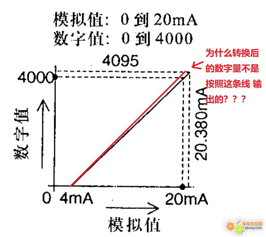

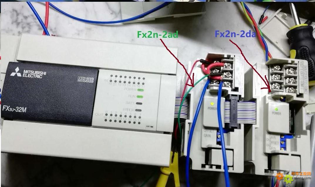

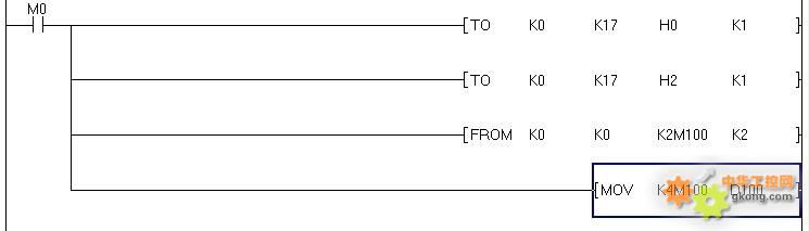

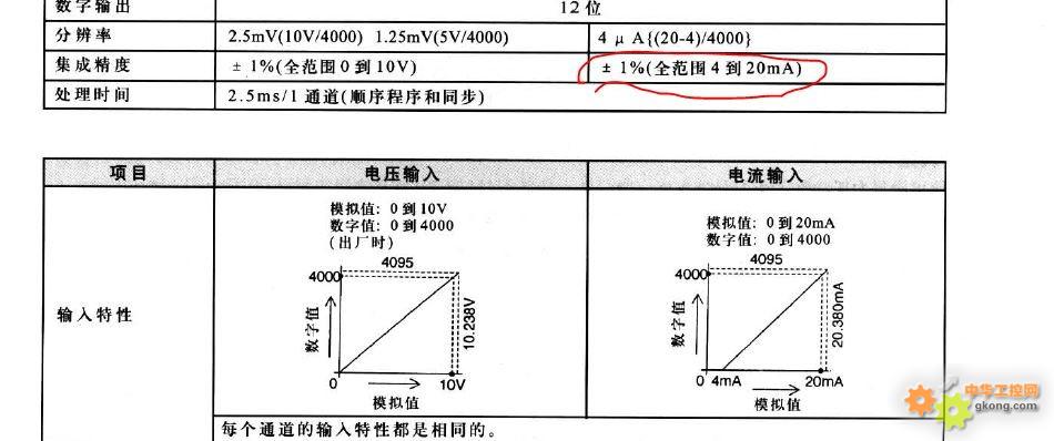

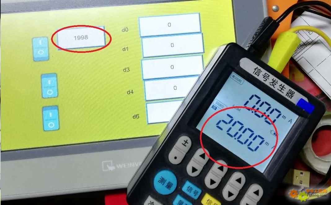

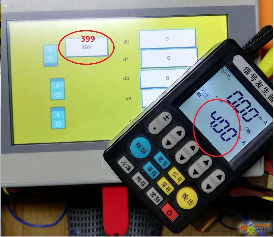

传感器输出是 4~20mA , 我想接收到的是 0~4000 的数据量, 但是测试之后和预想的不一样,不知道出了什么问题 ,请各位大佬看看谢谢

增益与偏置调节下;

2AD的增益与偏置是不是之前有调节过

完全在误差范围之内,不需要做调整。

谢谢各位大佬 就是这个没调
