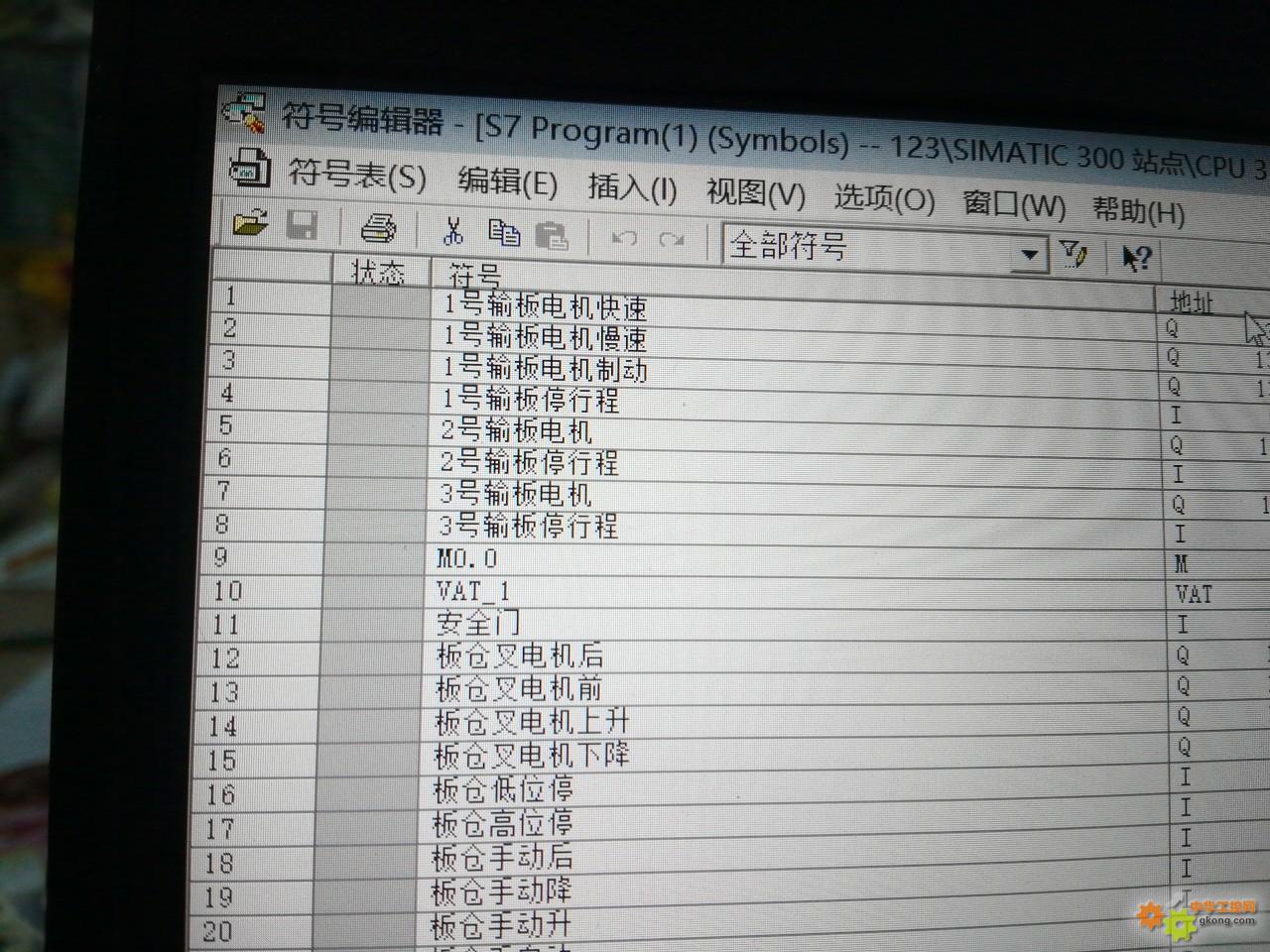

年底还在大东北出差中,冷啊冷。我们调试的设备程序,总电气工程师老是改了改,更新又更,刚注释过的又要重新注。怎么办?可复制吗?又不好意思问

我以前是先把这边的符号表复制到Excel表中,然后再复制到新的项目中

同上,导入导出到excel,表格编辑或者直接文本编辑.

ctrl+C & ctrl+V ,支持这个操作的。。。

可以复制的。
