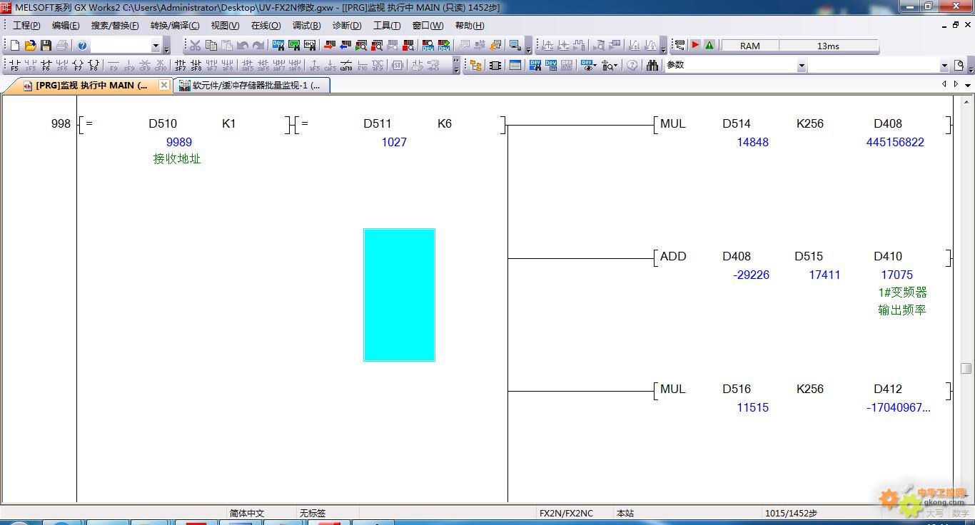

请教各位大神,客户原来是三菱plcFX3U的型号。可能坏了,现在换成FX2N的plc,把2N里面的程序直接转移到2N里面不能正常使用了,哪位大神知道两个型号的plc可不可以转换程序,如果可以需要做什么修改吗?如果不可以给点建议。谢谢了,

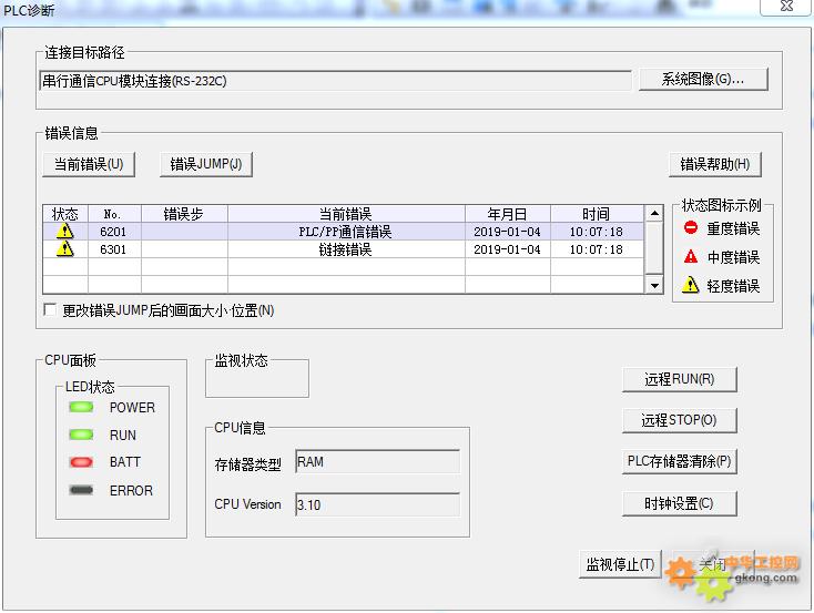

通讯出现这个问题怎么解决。

gx works2软件里面可以转换,但是转换过后有些指令可能会出错,建议程序原模原样在3U类型里面重新写一遍

不能正常用,还要看具体什么现象,FX2N和FX3U硬件接线也有一些区别的,FX3U有个S/S端子要接线的。

硬件上输入接线不一样的,另外指令也有不一样的地方;

具体怎样的不能使用,是不是某些寄存器的数据没设定好。

我说反了,是把3u的程序转换成2n的

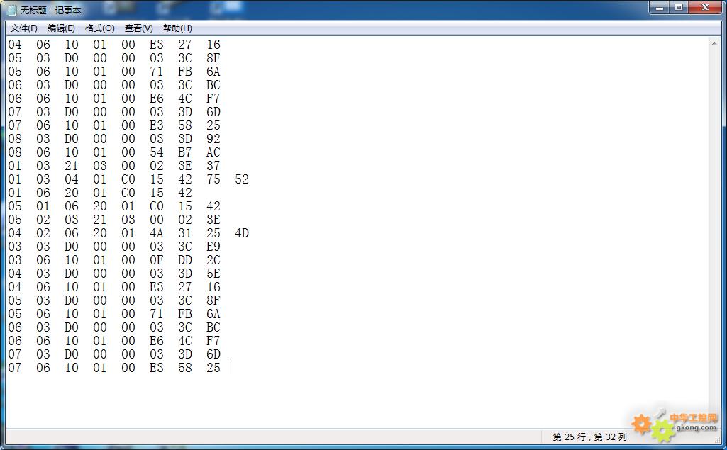

现在的问题是通讯只有发送没有接收。

接线没问题

这是plc连机监控图和使用串口工具测出来的数据,只有发送请求,接收就乱码了。
