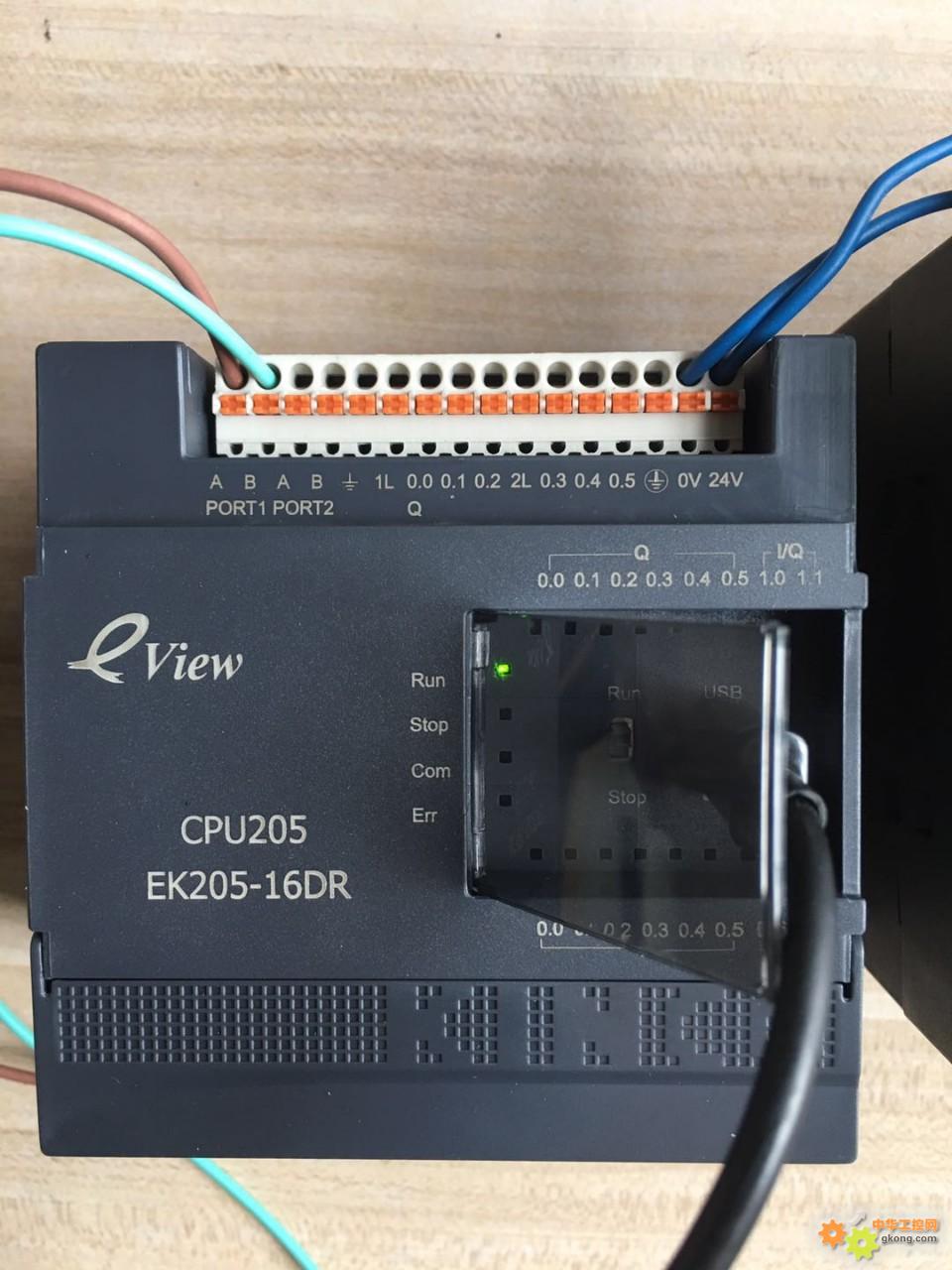

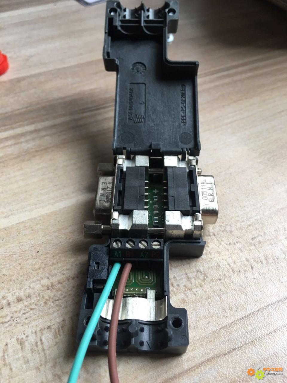

首先硬件,直接放图,值得注意的是,虽然步科按照西门子的编址方式(V、I、Q、M等),485接口却搞反了,见图

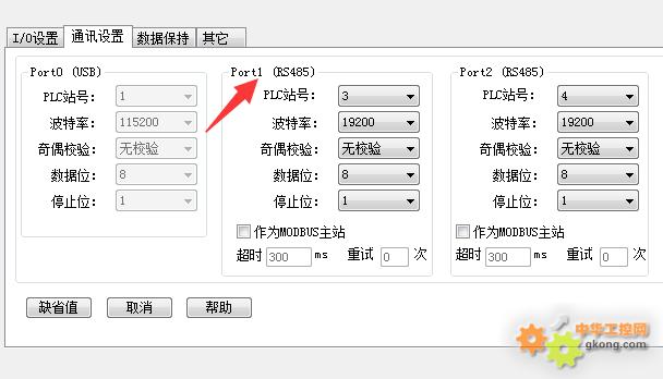

步科205这边不用编程,只需设置通讯口即可,实验中用到了PORT

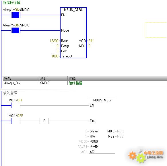

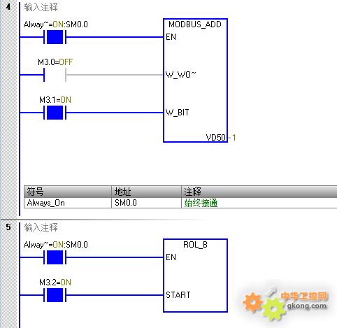

s7-200 smart这边需要简单编写(只上传了部分)

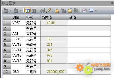

监控

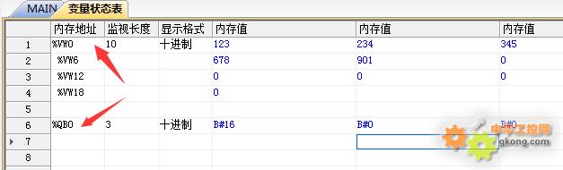

S7-200 SMART从VW10开始写入到EVIEW CPU205中,起始VW0
S7-200 SMART从QB0开始写入到EVIEW CPU205中,起始QB0

西门子的A B与标准的485 A B 是反的
