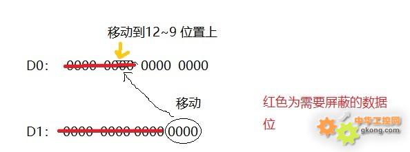

我想把 D0的第八位保留(用AND指令H00ff), 再把 D1 的低4位移动到 D0的高8位去 用什么指令 如图? 谢谢

D1与000F与操作,然后左移8位,接着与D0或操作。

D1先移位,保留8~11位,再与已经运算好的D0运算;

直接把D0、D1都移到K4M***,你想咋拼装都行

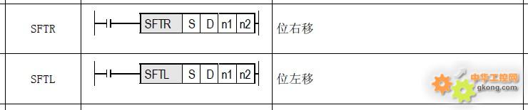

回复 #1楼 cvlsam
左移是 SFTR 指令吗
