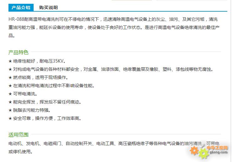

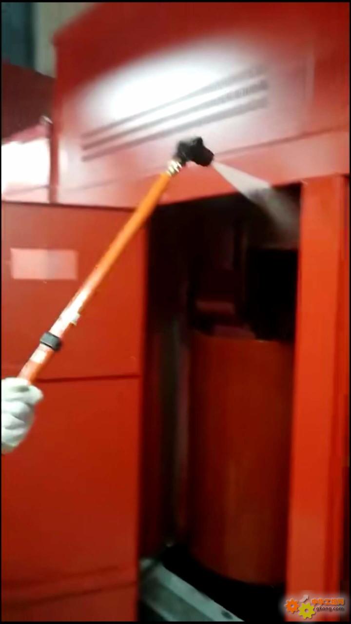

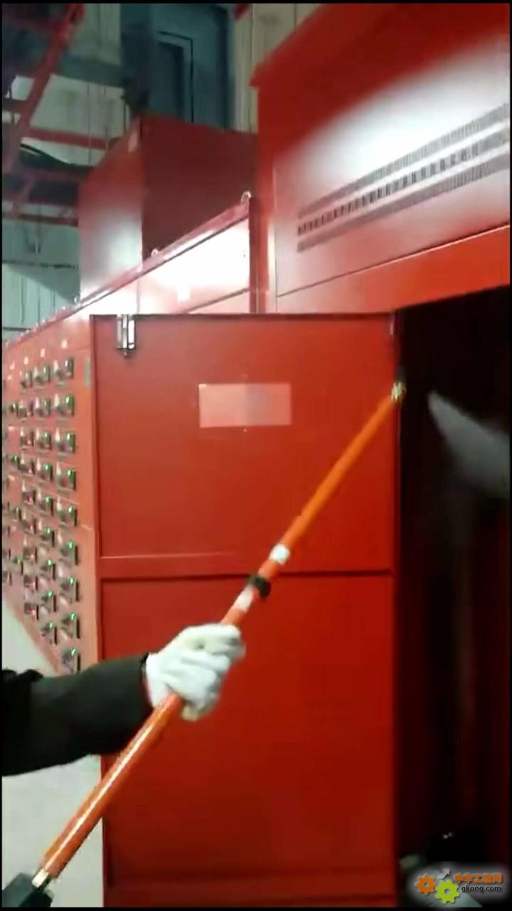

朋友圈经常发带电清洗的视频,设备确实是带电的,不知道这是什么设备,什么介质。安全吗?

直接喷变压器?

感觉是压缩空气中掺杂了啥清洗剂?

易挥发不导电且挥发后你的气体不产生电晕电弧的有机清洗剂罢了,
