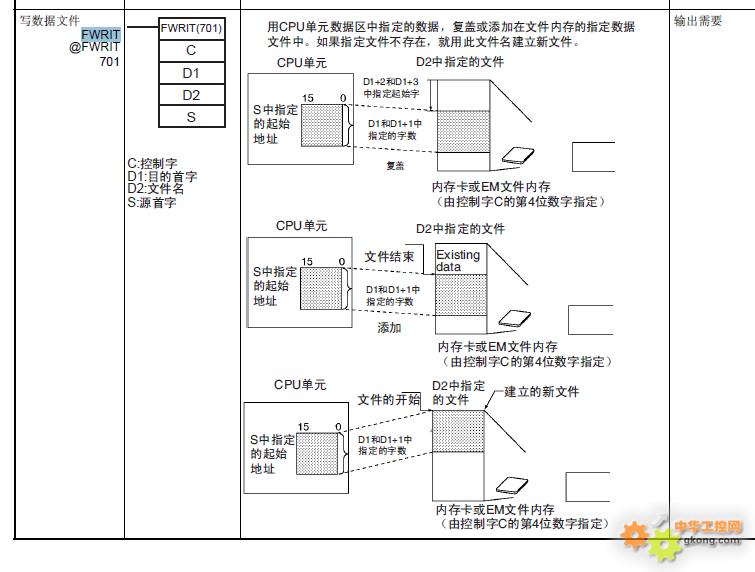

有个项目要存储读码器的数据,要用到FWRIT这个指令,看了官网的编程手册只知道上图的这些信息,没看懂,这个指令的控制字怎么定义的啊?指令帮助里有但是英语没学好
有没有哪位大哥有中文的编程手册给我参考下这个指令的具体信息,感谢~~~·

你看到的不就是中文吗
编程手册能有指令手册写的清楚
继续向后看指令详解

发表于:2019/1/1 18:53:59
钱大
在
2018/12/29 18:38:01
附件:
本地下载
Good Luck~

谢谢 大哥你这个是在哪里找到的啊?

还是谢谢你了 新年快乐~ 4楼的大哥给答案了
