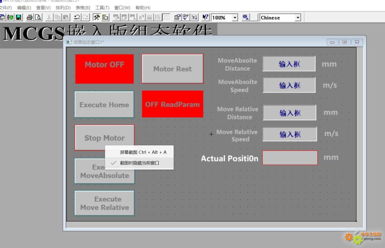

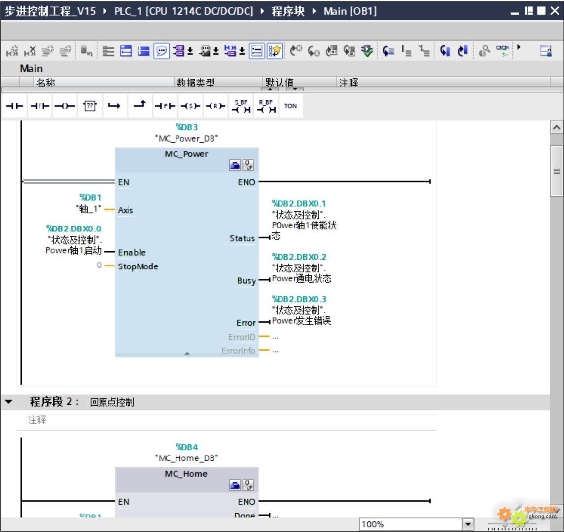

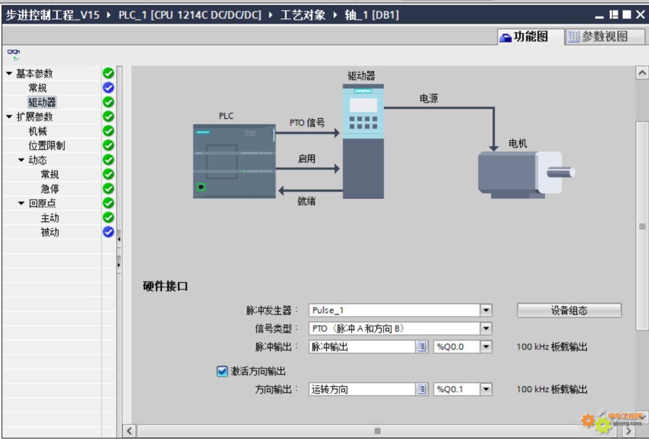

。。。。。那你可以用工艺组态控制伺服(步进)做一个练习项目
        先组态工艺:
        再调用运动指令 :
        你不是还有触摸屏的吗?那就在屏幕上做几个按钮以及输入变量, 让电机动起来 。
         并非教程贴 , 只是给你个思路,先简单的玩起来 。
