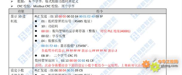

00 01 E2 40与123456是什么关系

00 02 E2 40是十六进制,转换成十进制就是123456.

10进制123456的16进制是0x01E240
