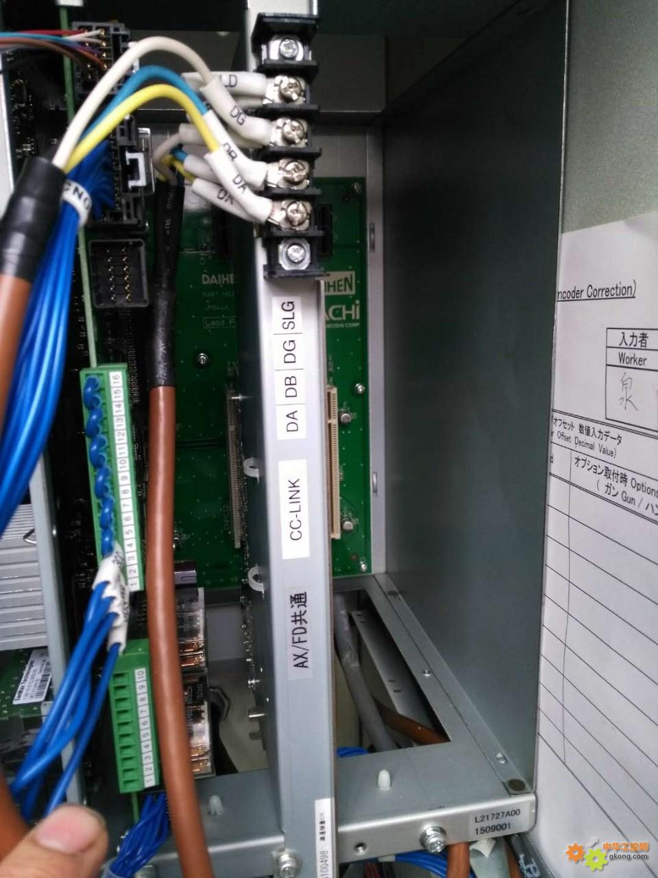

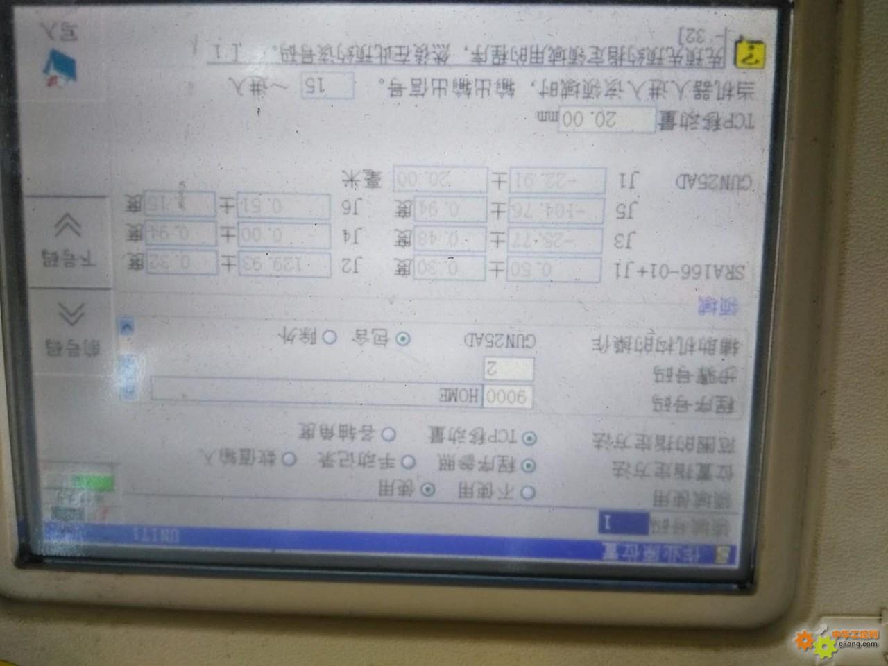

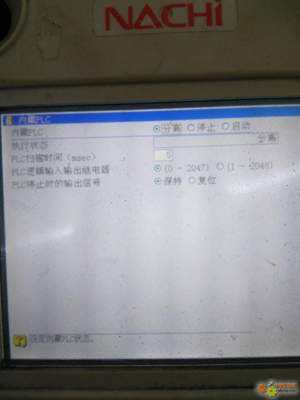

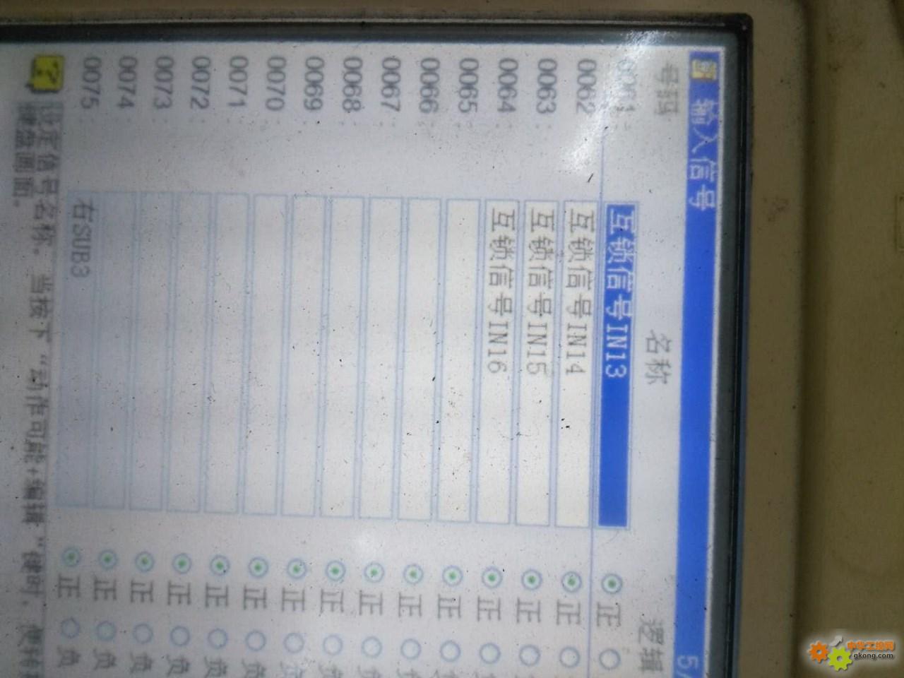

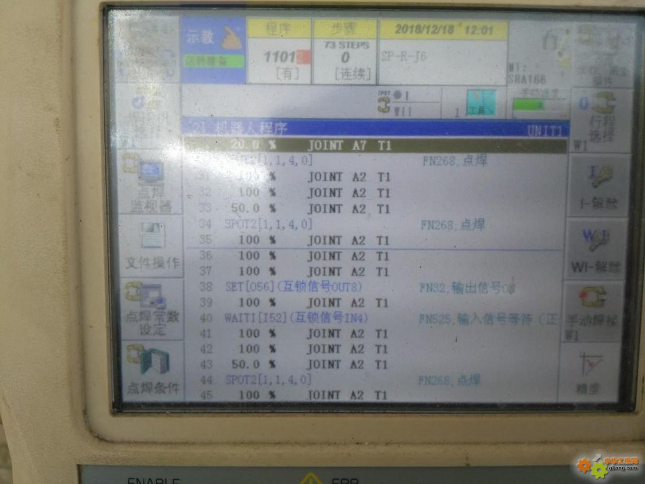

请问各位老师两台OTC机器人用CC-LINKC通讯在机器示教上如何设置并实现两台机器人的信号相互调用

cclink的不知道,说下profinet的方法给你个思路吧,profinet是把机器人组态到网内,并且在机器人端分配io点对应plc的iq点,在机器人端,fanuc的io分配是profinet的机架号是100,组态好后机器人发do给plc,plc运算后q点给机器人的di点,两个机器人的信号交互就在plc内完成了,

请问这个PLC程序是在示教上面编吗?还是通过外部PLC实现转换?

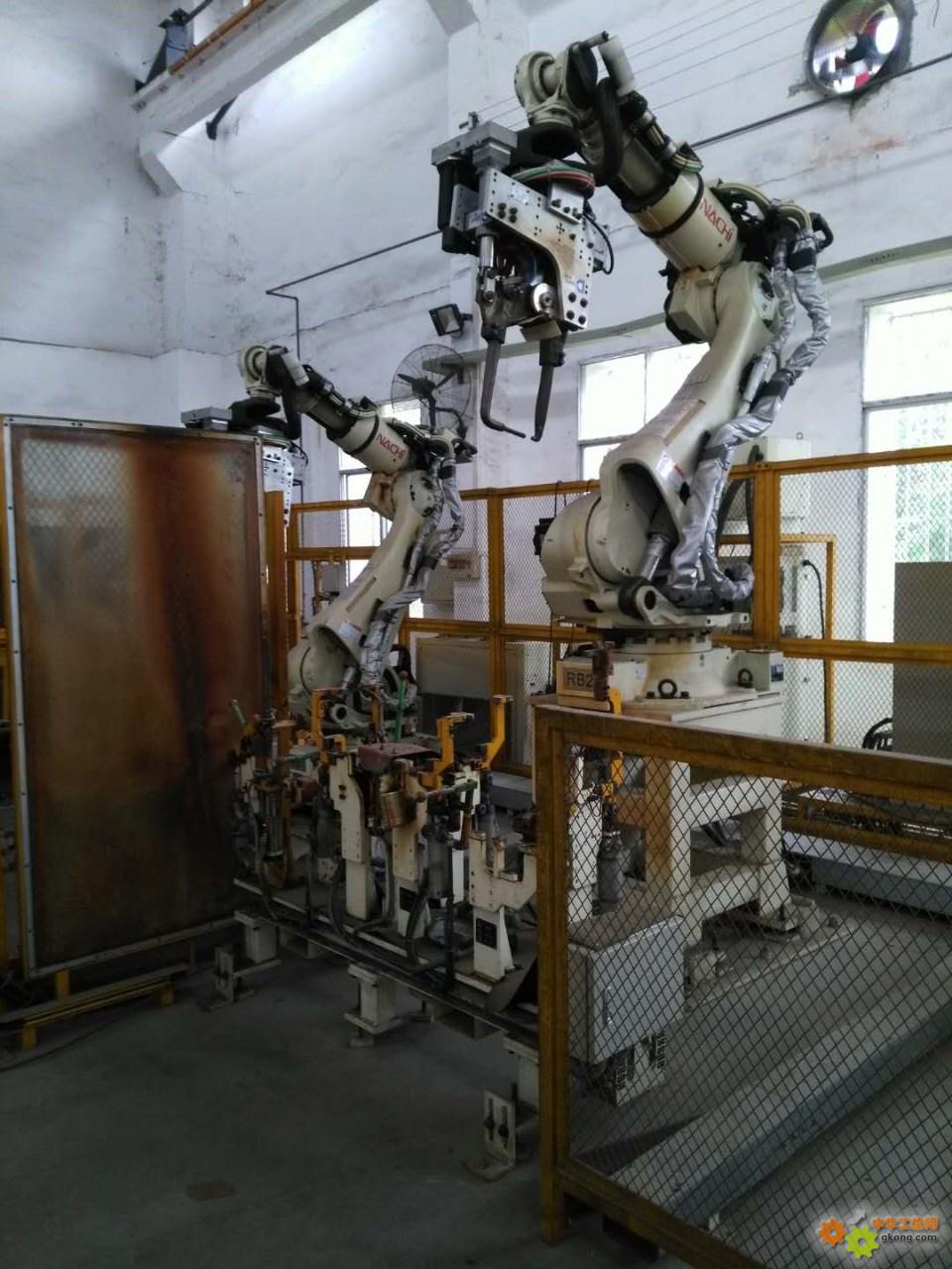

这是那智不二越的机器人吧?

在plc上编程序,在机器人上配置io

对的是哪智和otc是一模一样的
