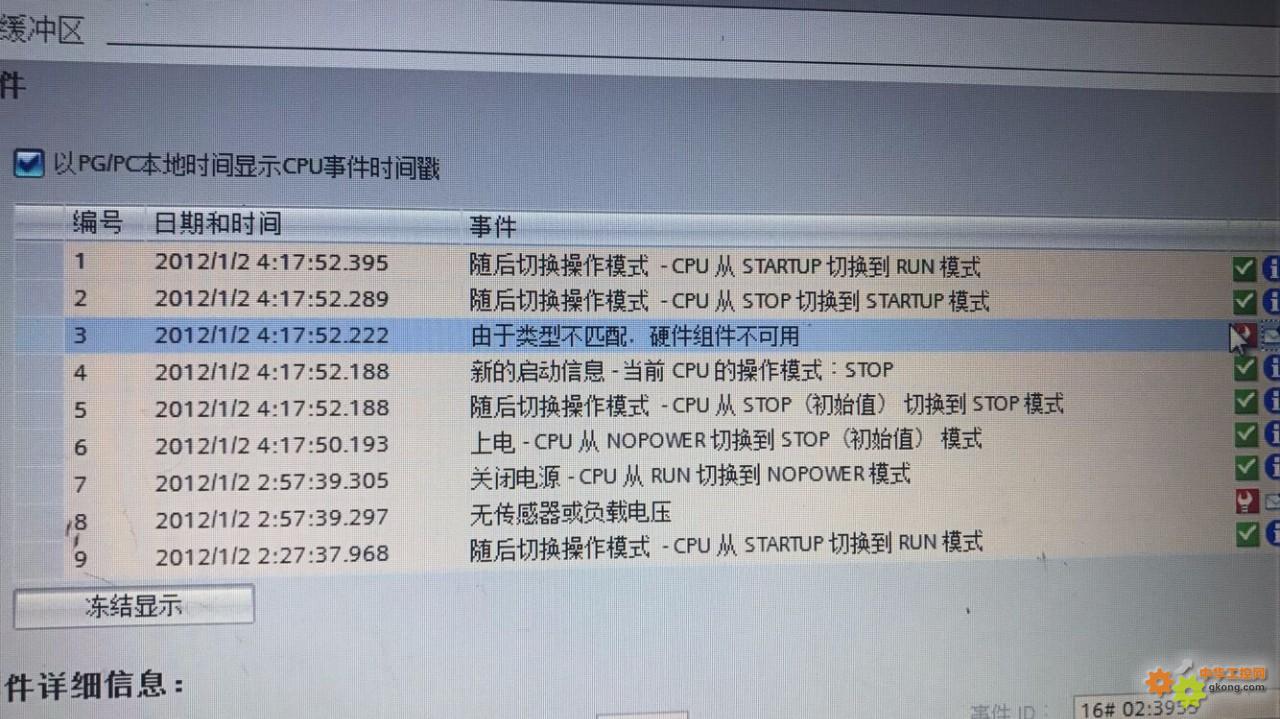

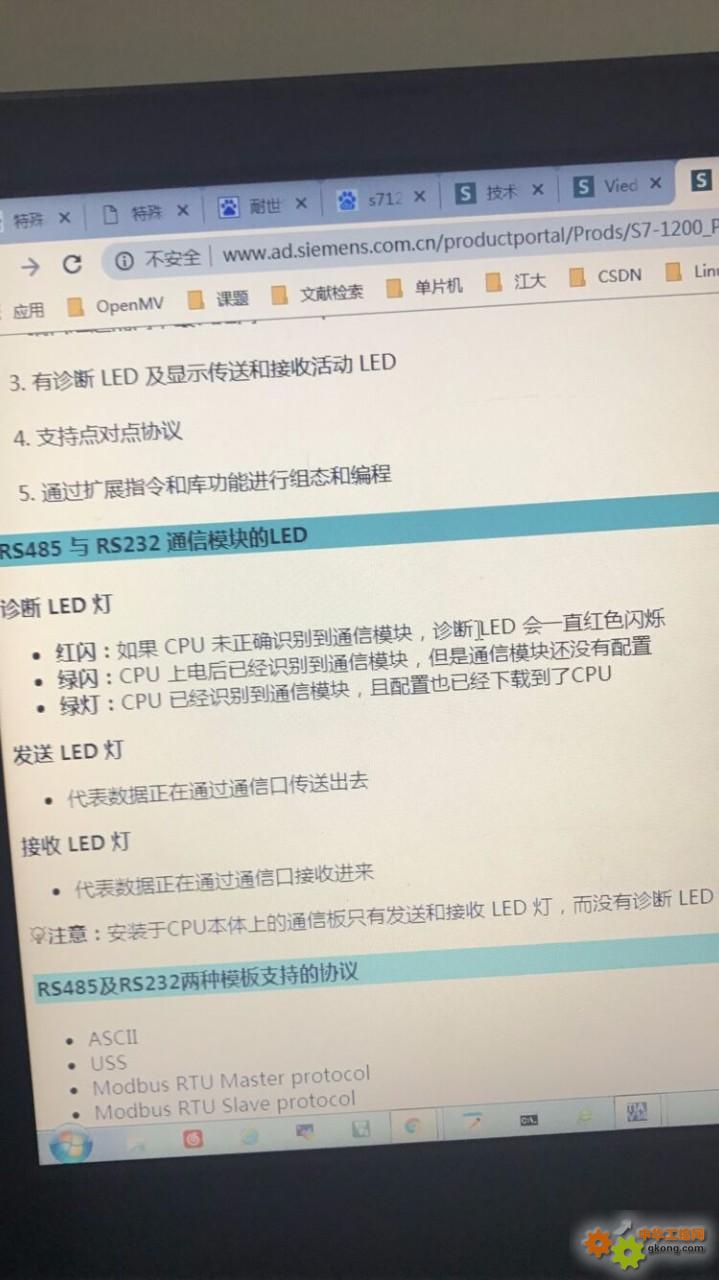

西门子1200的PLC,加了个485通讯模块,加上485模块后 CPU模块报警,然后485模块的诊断灯闪烁 绿色
有哪位大神帮个忙解决下

组态时候没有组态好吧?
我曾经也遇到过这样的问题,我当时是我的硬件输入型号错误。

没配置,组态里面配置下就好了

硬件组态里面添加的模块版本不对吧?

模块类型不对或者没有组态模块

肯定是型号或者版本的问题
